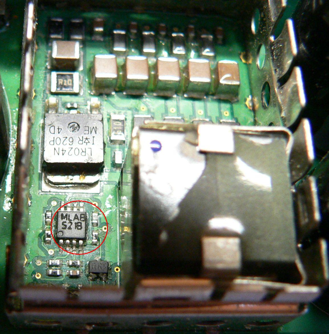

Помогите опознать SMD компонент MLAB
  Список форумов » Даташиты
andrjey
Сообщения: 8
Сообщение #1 от 14/08/2012 15:48 цитата
Это вторичный блок питания авто усилителя MARK LEVINSON 86280-_____ Похоже ШИМ контроллер. 8 нога корпус, 7 идет на затвор полевика. Полевик и микросхема пробиты, R10 в обрыве. Что за микросхема? Спасибо.
  БП.jpg  194.49 КБ  Скачано: 421 раз(а)
eduard2
Сообщения: 4783
eduard2
Сообщение #2 от 14/08/2012 15:59 цитата
andrjey да не MLAB а S21B=LM3488 посмотри
8 нога корпус, 7 идет на затвор
не чего не перепутал в отношение 7 нога идёт на затвор а корпус у тебя может по + идёт ? (такое тоже бывает) что наверное не то дал?
  S21B.rar  564.24 КБ  Скачано: 487 раз(а)
andrjey
Сообщения: 8
Сообщение #3 от 14/08/2012 18:07 цитата
Спасибо. Это она и есть. С 7 ногой описался. 6 идёт на затвор. 8 нога на корпусе, а на 4 и 5 подаётся -29v c двухполярного БП питающего оконечники.
Другие темы раздела Даташиты
