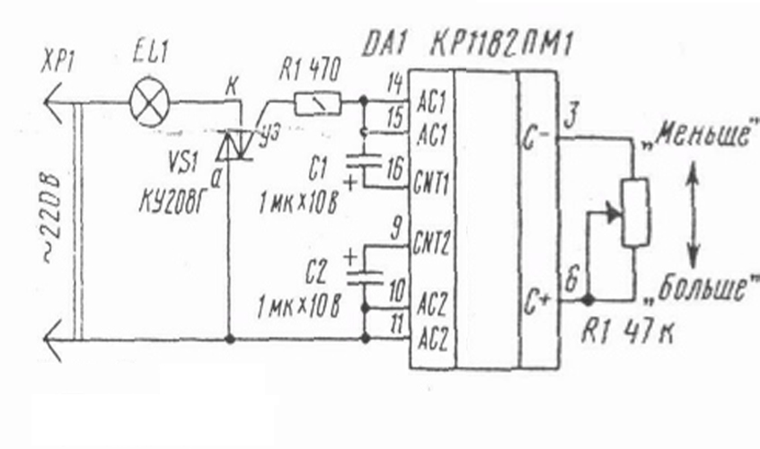

Если не найдёте, то попробуйте например на кр1182пм1, естественно под управление BTA16 600B сообразить....
  Регулятор.jpg  133.14 КБ  Скачано: 243 раз(а)
