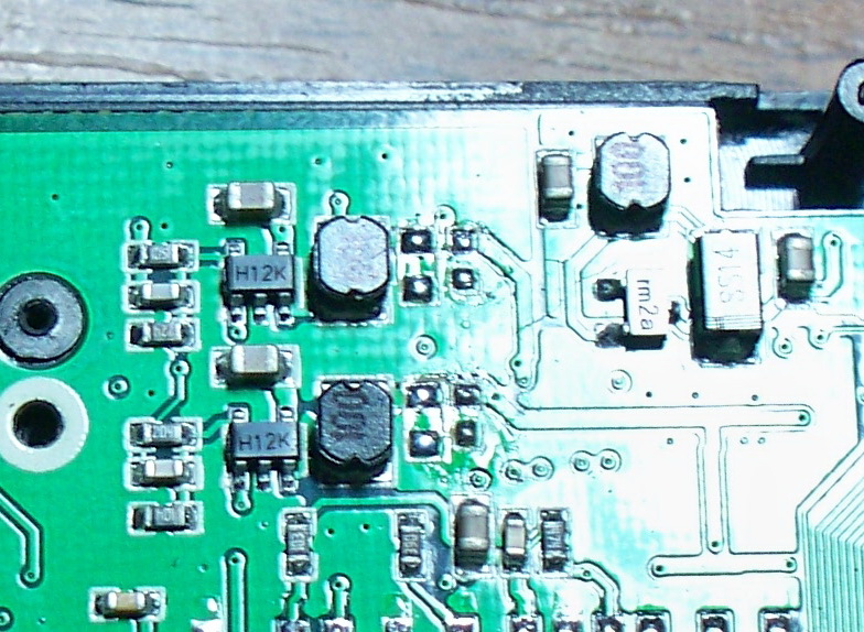

элемент стоит в схеме питания видеорегистратора V005_HDMI_V6, похоже на DC/DC преобразователь, маркировка H12K, оба греются сильно, вместо 3.3v - 1.2v.

В соседней теме есть ссылка http://monitor.espec.ws/section27/topic200427.html в ней можно найти такой DC/DC конвертер. NCP1529 подойдёт.

деталь может быть рабочей, а за ней коротыш

поменял на NCP1529, всё работает хорошо, всем спасибо.
