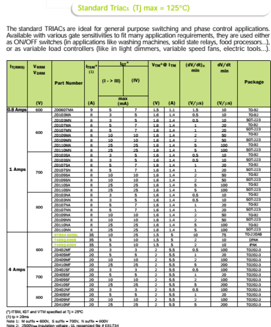

Это два тиристора. Не могу найти даташит на 410, нужно срочно. Спасибо

Есть таблица с параметрами, по ней увидите.
ДОБАВЛЕНО 06/06/2013 14:40
А вообще вот сам справочник-
  Z0410.png  149.59 КБ  Скачано: 259 раз(а)

Большое-пребольшое Вам спасибо!
