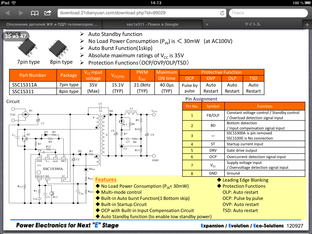

Помогите подобрать аналог шима SSC1S311. Стоит в бп LCD LG. Дежурка работает на 3br0765jz. Даташит в аттаче.

ardashes, Здесь был?

serega-64, да, точных аналогов не нашел, сейчас поищу еще. Я думал может кто то знает, тв вроде нередкий.

ardashes, лучше ищи родной, при аналоге надо будет подбирать обвязку.
