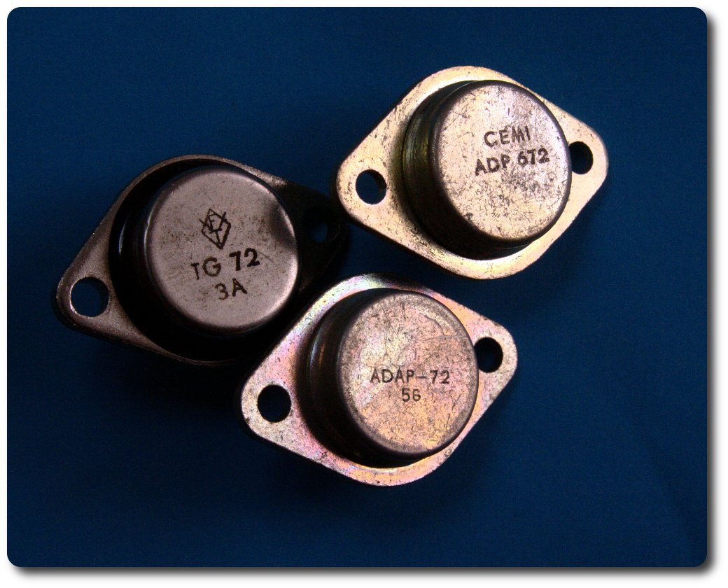

Вот сново переберал свои закрома и наткнулся на такие транзики польского производства СЕМI в корпусе ТО-3 по моему германий (во всяком случаи так прозваниваются ,и по моему у поляков такая маркировка Т-транзистор G-германий К-кремний ) шит на 72 есть а вот на этот только такая у меня инфа U к-э 92V F-110 кгц P-N-P и всё но хотя-бы на какой Ic-знать бы какой? фотки предлагаю ЗЫ-напоминает мне П217 только в другом корпусе или в урну сразу ? .Спасибо! все за рание кто поможет
P.S Mожет кому пригодится данные на транзик TG72
TG72 P-N-P-германий P=10W; UCE=60V; IC=1.5A; fT>0.1MHz; ; h21e=30..200 и вот так они выглядят
