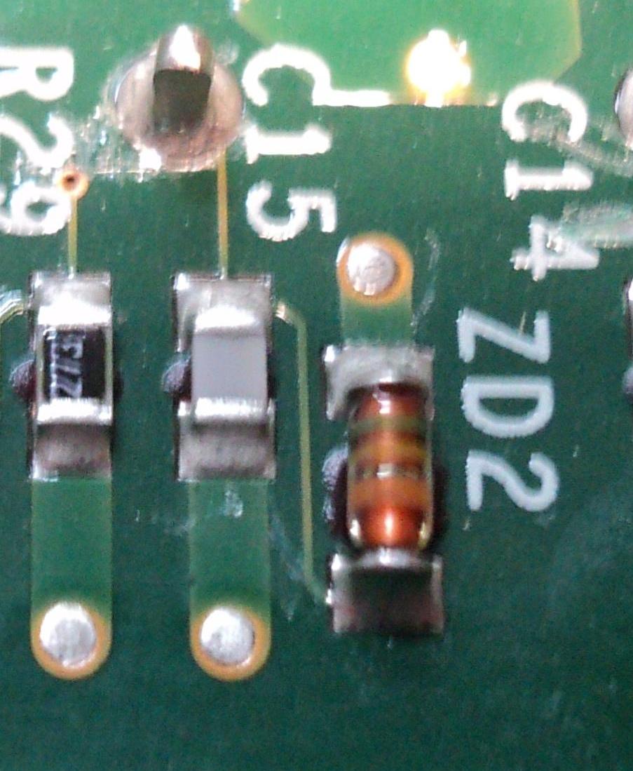

cybe
Сообщения: 12800
стоит в БП с гасящим кондёром, типа как VD1
makeym
Сообщения: 9737
Система цветного кодирования диодов по системе Pro Electron ?
Серия ВАхх (имхо) |
cybe
Сообщения: 12800
пробовал и pro и jis - не прокатывает |
makeym
Сообщения: 9737
Да, херня какая-то получается! |
roges
Сообщения: 1197
Похоже супрессор, корпус DO-213AB, имхо |
makeym
Сообщения: 9737
Сообщения: 15978
Стабилитрон неполярный на 10 вольт такие в каких то весовых терминалах попадались стояли по входам для защиты от статики |
cybe
Сообщения: 12800
n max писал: | Стабилитрон неполярный на 10 вольт | говорят что звонится 10 Ом и считают его разрывником, хотя он у меня сгорел и остался в коротыше, да и разрывник в параллели как-то не вяжется... Подобное имелось ввиду?
Сообщения: 15978
cybe
Сообщения: 12800
а можно импортную маркировку? |
Сообщения: 15978
Просто на полярных первая полоска должна быть толще для индикации катода(такие тоже видал),а на рисунке они одинаковые |
cybe
Сообщения: 12800
n max, большое спасибо за инфу Посмотрим чё есть в магазе и попробуем |
Сообщения: 15978
можно пару полярных склеить страху большого небудет |
cybe
Сообщения: 12800
n max писал: | можно пару полярных склеить страху большого небудет | ага, понятно: получается катод к катоду? |
Сообщения: 15978
да как на рисунке в этой теме |
