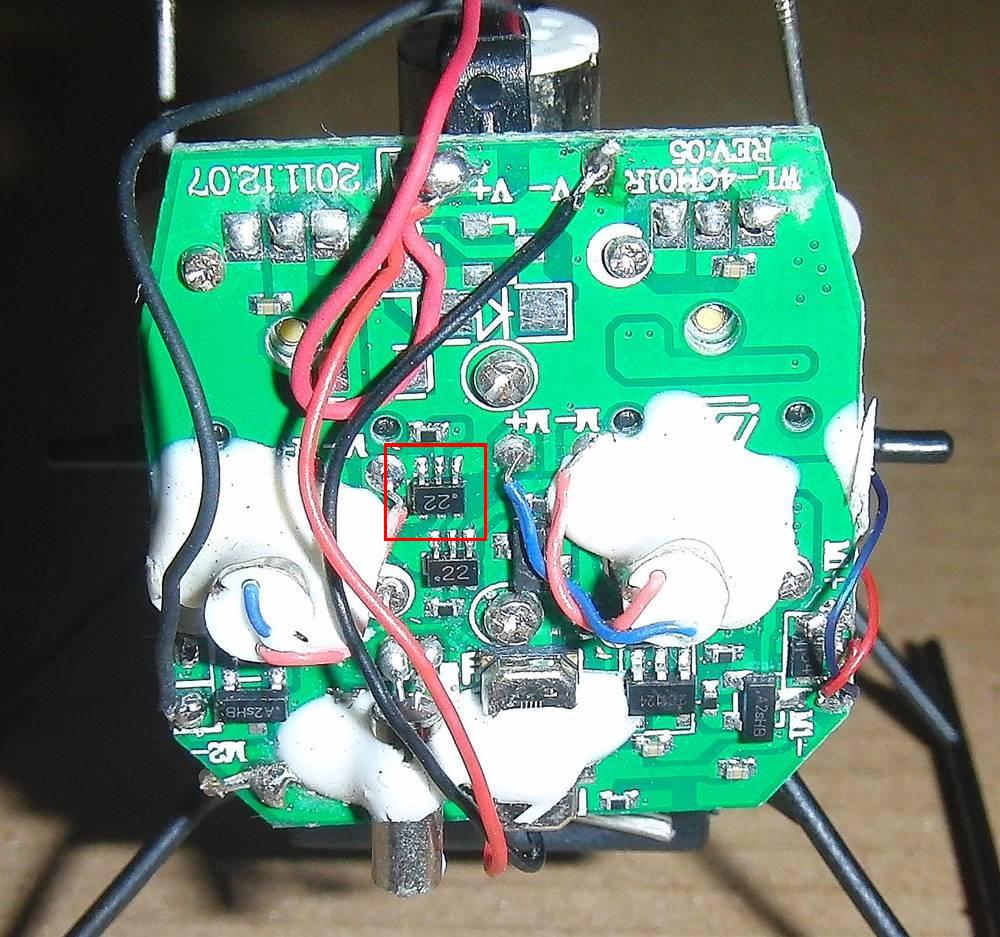

Помогите опознать детальку, предполагаю что корпус SC-74, возможно это транзисторная сборка. Установлена в плате РУ вертолёта, меняет направление вращения электромоторчика, по две таких на каждый.

Похоже это полевик

Два полевика в одном корпусе? Мож кто по маркировке подскажет

Это FDG6322C
  fdg6322c.pdf  124.96 КБ  Скачано: 231 раз(а)

Это FDG6322C
Спасибо!
