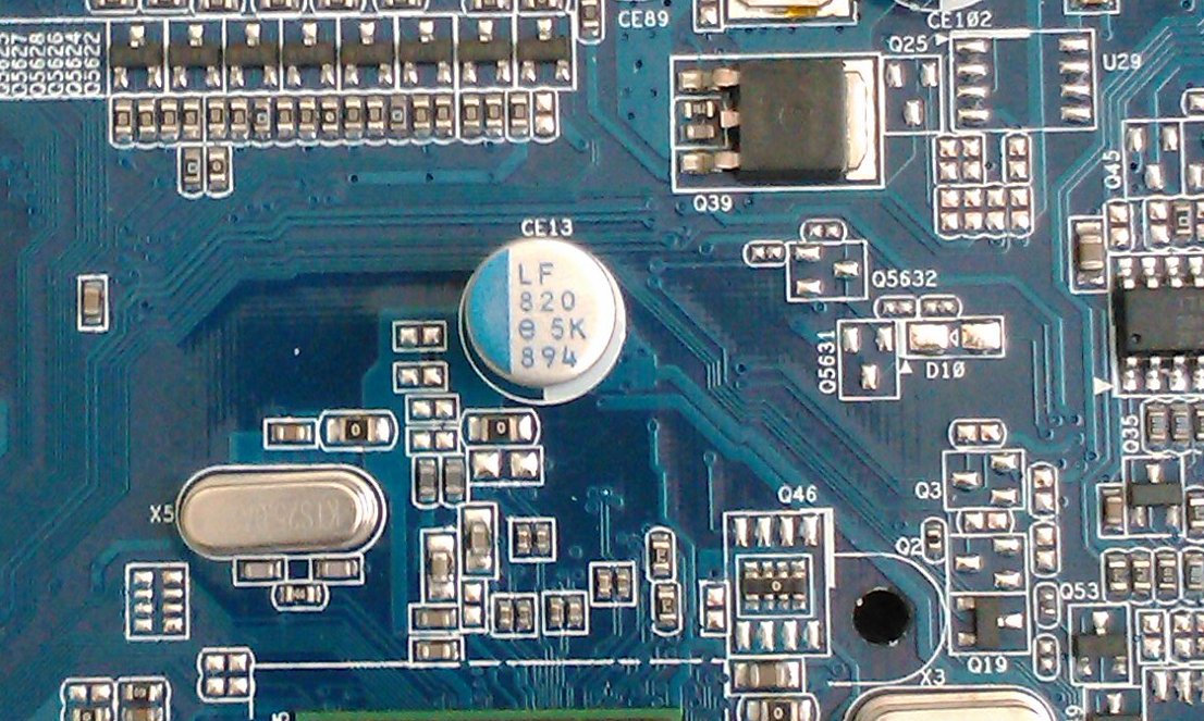

Помогите определить номинал электролита в материнке
Фото самого электролита
 Размер файла:  208.27 КБ
 Просмотрено:  216 раз(а)

А самому даташит посмотреть? http://monitor.espec.ws/section27/topic212357.html

Всем спасибо, разобрался. Тема закрыта.

ну какой номинал и на сколько вольт лит твой бяка 820 мкф -это понятно а вот ,что у тебя литера (е стоит?- тогда 2.5в ) если верить этой таблице http://www.nichicon.co.jp/english/products/pdfs/e-lf.pdf а вот ,что такое 5К ( что разброс +/- 5%?) или ТКЕ бяка скорей всего литера К-+/-10% ,тогда вопрос 5-это ,что ? короче закрываем
