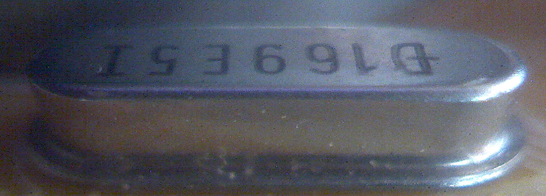

Помогите определить AY-2yn 5 пиновый в цепи питании и пищит + оч горячий

ArhangelSM писал: | кто поможет за вознаграждение? | За 100 у.е. наверное многие! Что за девайс? Китаёза? А пищит дросселёк что рядом! Тип корпуса тож указывать надо. |

Фотки надо нормально прикреплять |

Rom-Zecs писал: | Фотки надо нормально прикреплять | Да чтобы обвязку было хорошо видно,а так кто его знает что за пятипиновый! |

ArhangelSM, предположительно это 3,3В DC/DC converter - RT8028-33PJ5 (TSOT-23-5) от Richtek
Мануала на него нет, даже на офсайте.
Если нужна замена - тогда давай, разрисовывай схему включения и, что он питает. |

roges, Цитата: | предположительно это 3,3В DC/DC converter - RT8028-33PJ5 (TSOT-23-5) от Richtek | что-то похоже
ArhangelSM, а ты фотки сделай этого девайса по ясней - не хрена не видно смотри по marking code Richtek Marking Code
RT8028-33PJ5 код-AY- корпус-TSOT-23-5 |

а фотка с 2х сторон не проканает?) |

eduard2, А можно ссылку как положено в теги а то не удобно у меня вообще не находит иногда! ArhangelSM, вот глянь по твоей распиновка неподходит? Взято вот :тут

ArhangelSM, Цитата: | Павлик дай скайп? я завтра напишу покажу | - ты здесь лучше нам покажи какой у тебя корпус вбей в гугл корпус-TSOT-23-5- такой корпус у твоего девайса ? павлик 22, Цитата: | eduard2, А можно ссылку как положено в теги а то не удобно у меня вообще не находит иногда! | - а как ты свою ссылку положил ( уже обул её в теги) |

eduard2 писал: | а как ты свою ссылку положил ( уже обул её в теги) | блин опередил меня, я и сам иногда забываю но я не про это,а чтоб на домашнюю форума не выкидовало. Корпус SOT-23-5 глянь datasheet |
