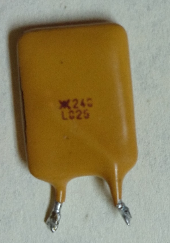

Помогите определить емкость конденсатора
фото

А ты уверен, что это то, что ты спрашиваешь? Где стоит эта деталь? Здается мне, что это самовостанавливающийся "передох".

24V или 240V, 250mA вроде как.

Сообщение #5 от 31/01/2015 16:33 цитата
sheva0000,
на первом фото точно AlVit, если после 24 стоит 0 =240В( если нет значь 24 В)в отношение тока 100 пудов 0.25А=250мА 2-фото не понятка ( мадеинчин делает и всё : голливудская улыбка )

Сообщение #6 от 31/01/2015 17:16 цитата
eduard2 писал:
Это вторая сторона.
serega-64 писал:
Когда-то я тоже искал http://monitor.espec.ws/section27/topic215607.html

Сообщение #7 от 31/01/2015 17:35 цитата
скорей 24V, высоковольтные- толстые видел

LVR025K

Сегодня принесли схему( питание 8 светодиодов). Это предохранитель на входе сети 220 В.
Всем большое спасибо за участие.
