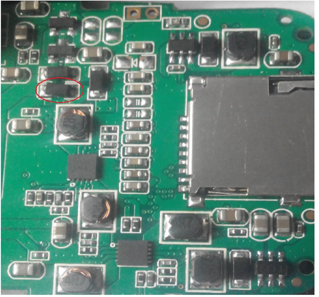

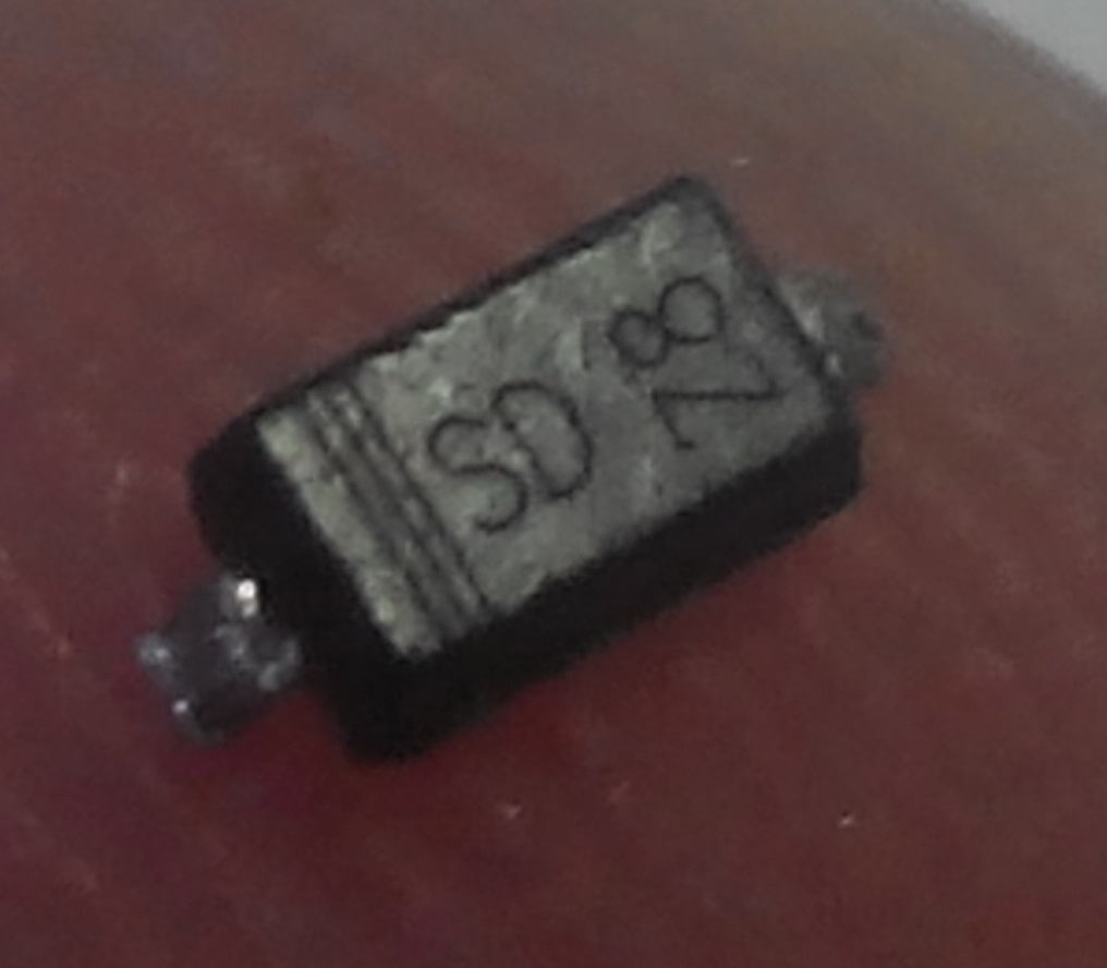

Здравствуйте! Помогите опознать диод, надпись на диоде "SD" (SOD-123).
Диод на плате видеорегистратора GS9000.

tupyc, предположительно диод шоттки на 0.5А 20V B0520LW

Сообщение #3 от 07/09/2015 23:02 цитата
tupyc, рядом такой же стоит, померяй падение напряжения на нем, и поставь похожий. делов то на 2 мин. с поиском нового.

Всем спасибо за помощь. Диод подобрал, все работает Тема закрыта.
