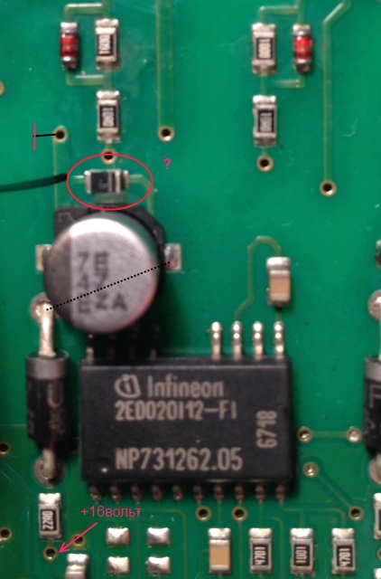

Hi.
Помогите опознать стабилитрон на 15-16 вольт) в частотнике SWEGON
Или хотя бы корпус.
Маркировка Z1 ( корпус длина 2мм высота 1,5мм; ширина -1,2мм)
ДОБАВЛЕНО 07/12/2015 23:00
Неделю искал ( весь mouser прошел) , как только разместил сразу нашел SOD-110 от NXP
BZX284-C16
Корпус снят с производства, поэтому не найти.

Ставь замену,По параметрам.
