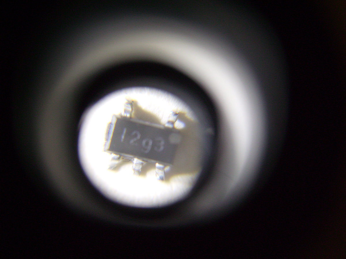

Госполда! Помогите опознать SMD компонент планшета Bravis NP71. На плате написано YKQ8-RK3026-v2.0. Данный планшет не включается. При подключении к лабораторному блоку питания без нажатия на кнопку вкл., есть потребеление тока в 150мА. При нажатии на кнопку включения ток поднимается до 450мА, а потом сразу опускается до 150мА. На дисплее ничего не появляется. При нажатии кнопки вкл., сильно греется элемент который я и хочу опознать. И в обвязке возле данного SMD элемента 2 конденсатора звонятся накоротко. После того как я выпаял данный элемент потребление тока упало до 0 и кондёры перестали звониться накоротко. На нём написано толи 1293 толи I293 или I2g3 или l293. Корпус элемента вроде SOT-353 или SC-88A.
Фото прилагаю. Помогите пожалуйста точным названием данного элемента или даташит на него, возможные аналоги или может у кого то есть схема на планшет Bravis NP71(на плате написано YKQ8-RK3026-v2.0). Поиск в интернете по маркировке ничего не дал. Заранее спасибо.
Тип корпуса похоже вот такой

sergrem00, случайно не это ? http://yatien.com/uploadfile/file/AP1610%20V1.3.pdf

Возможно. Я не спец в этих делах. По корпусу похоже, но вот с такими ли оно характеристиками как и неробочий компонент?
ДОБАВЛЕНО 04/01/2016 21:12
AlexP, вы я так понимаю специалист в данном вопросе- посоветуйте новичку какой мосфет мне поставить. Если я правильно понял что это действительно мосфет. Извените за нубство!!!

andy111, Ни в обиду, но я дал ссылку на даташит и там все показано и расписано.
