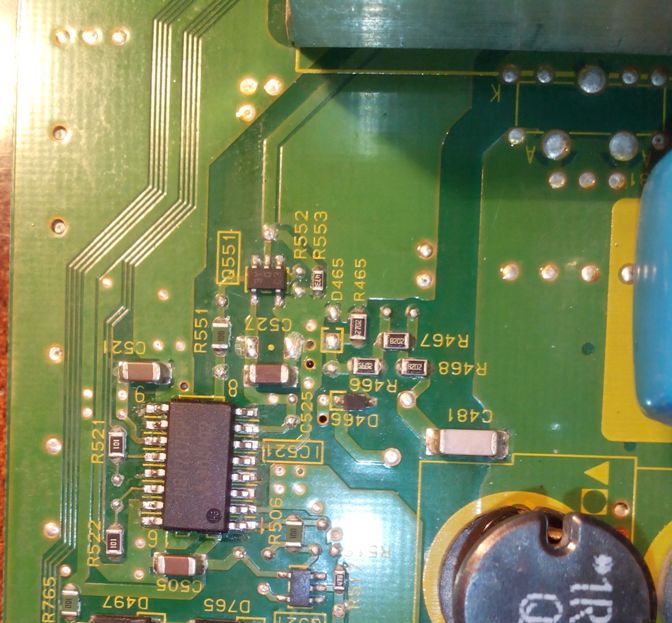

Ищу даташит или замену транз. сборки Q16551 (B1HFPFA00001), на плате Q551. В обрыве транзистор pnp. Может у кого-нибудь есть опыт замены на другую сборку или пару транзисторов. Телевизор Panasonic tx-pr42u20. Блок Y.

Там ещё в утечке Q16451 ( коллект.-эмитер звонится 80ком). Транзистор GT45G128. В наличии нет, должны подвезти после 20 февраля. Как получу, буду сам эксперементировать.

Похоже,как на дежурку какого-то напряжения-в этой сборке один транзюк на включение,а другой выполняет роль типо стабилитрона или датчика тока.Что-то вроде пред усилителя улыбка хз я бы по эксперементировал ради интереса голливудская улыбка
ДОБАВЛЕНО 15/02/2016 20:21
Кароче это драйвер управления транзистором Q16451-сейчас в магазине нашёл улыбка

Нашёл в продаже DME20102, вроде должно подойти.
