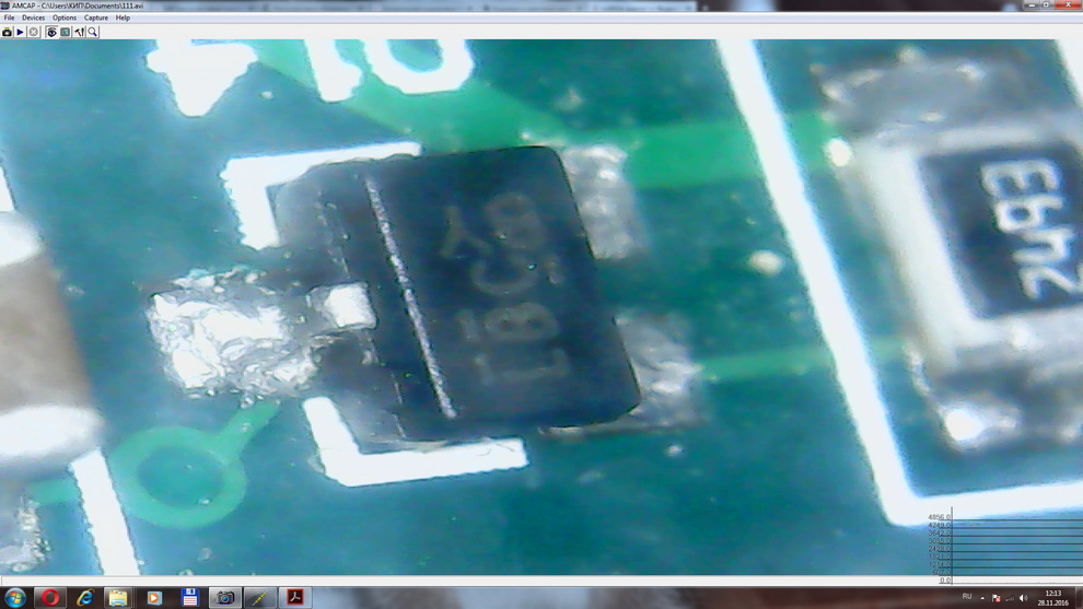

Помогите опознать элемент SMD (судя по обозначению - транзистор). Фото элемента прилагаю. Прибор медицинский (Спирограф)
Заранее благодарен.

Valery1, Si1305DL P-Channel MOSFET 8.0V, 0.8A AO7401
http://www.vishay.com/docs/71076/71076.pdf

Большое спасибо!!!
