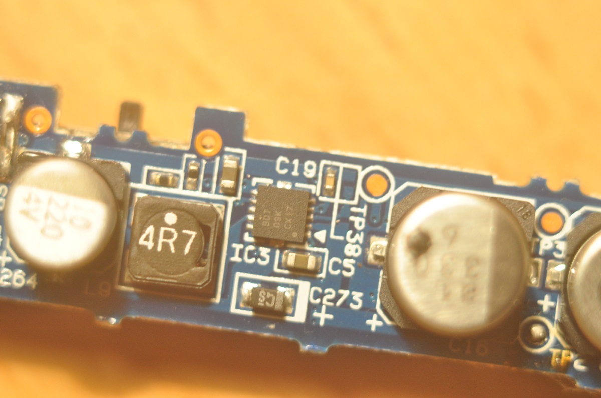

Толи стабилизатор, толи пороговый элемент,то ли транзюк какой - 1-я вход 2,5 вольт - 2-я корпус , 3-я нога должна садить на корпус базу ключа по 14v (питание ШИМ по 24V). Гугляндекс вместе с даташитчиками упорно молчат. |

Значит NPN транзистор 1нога-база,2-Эмитер,3-коллектор
Если,конечно ты корпус правильно определил.
На мосфеты в основном на вход ставят резистор 10-100 Om.
Если таковы есть вполне возможно мосфет.
Ну явно не стабилизатор. |

blek1, В принципе похоже по смыслу его в схеме.После того как индуктор в режим войдет,он открывает питание шимки. Но почему он в схеме IC ? Там ШИМ двухтактный -два мощных 11ампмерных мосфета стоит и после ТПИ по два диода. На входе мост на 10А и пр на 6А. Когда первый раз ремонтил, осцилом чет тронул -дома автомат на 25А выбило - ессно мосфеты и мост в хлам.Так что чет очкую экспереминтировать.

Кстати,там в "вольтодобавке" стоит ICF1PCS02, по даташиту у нее частота около 100кГц.Осцилом меряю -около 15кГц, да и слышно как дроссель пищит...чего то там не так....вот и думаю-мож эта хрень частото зависимая? Покопаюсь вокруг микры.ХЗ если частота встанет в норму мож и заработает все. |

iyzef, есть в таком корпусе и с такой маркировкой микросхемы Voltage Detector ( AP8821, EC95808 ), возможно для задержки подачи питания. Но у них распиновка ног другая. Хотя смотря как считать ноги. |

В любом раскладе эта хрень дохлая, на вход хоть чего давай-выход молчит.Вот чего AlexP, писал -надо посмотреть-как бы ближе к теме.

AlexP,Посмотрел даташиты - полный бред!

Lenchik, TL -ка?Сначала засомневался , но похоже она и есть -держит питание шимки стабильно. Попозже возмусь - попробую.Я ведь всем этим "творчеством" только по ночам занимаюсь- ни кто не мешает, с места не срывает -можно хоть спокойно сосредоточиться |
