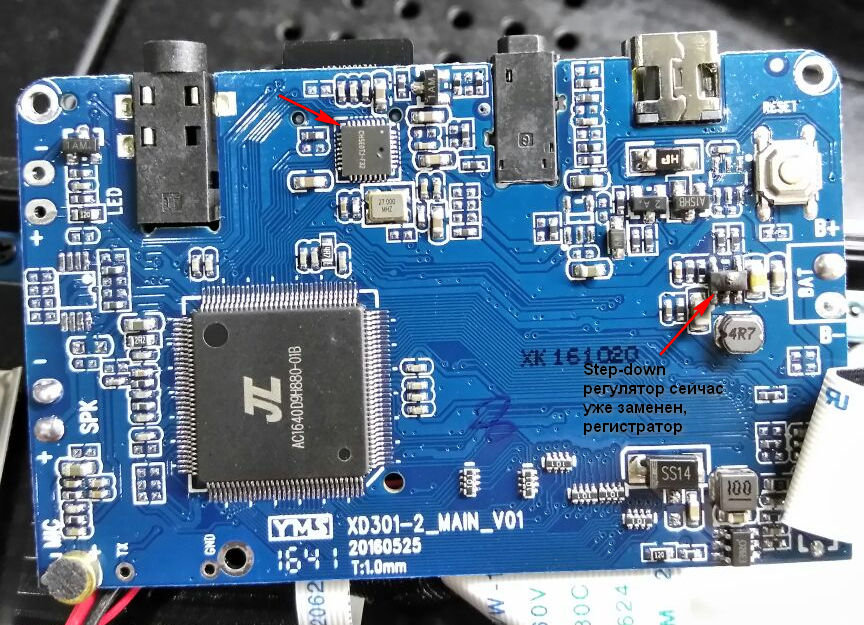

Сообщение #5 от 01/05/2017 12:26 цитата
Зафотал, корпус ультра смол наверное. Камера не берёт фокус.BO наверное, лопнул на нолике.[url][/url]
