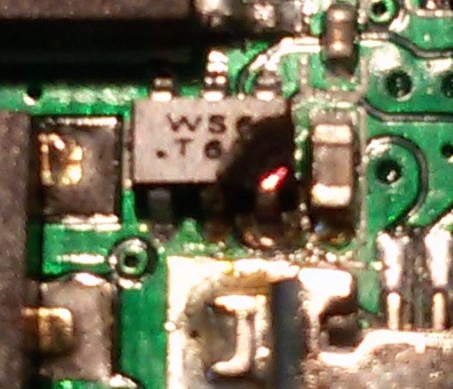

Видеорегистратор oncam T810 после переполюсовки , остатки маркировки WS6 T6 корпус SOT457 1,2,5,6- земля 3- питание 4- на стабилизатор. Помогите опознать

фото

kan-an, WS3202E

Сообщение #4 от 10/06/2017 19:31 цитата
Спасибо классно!
