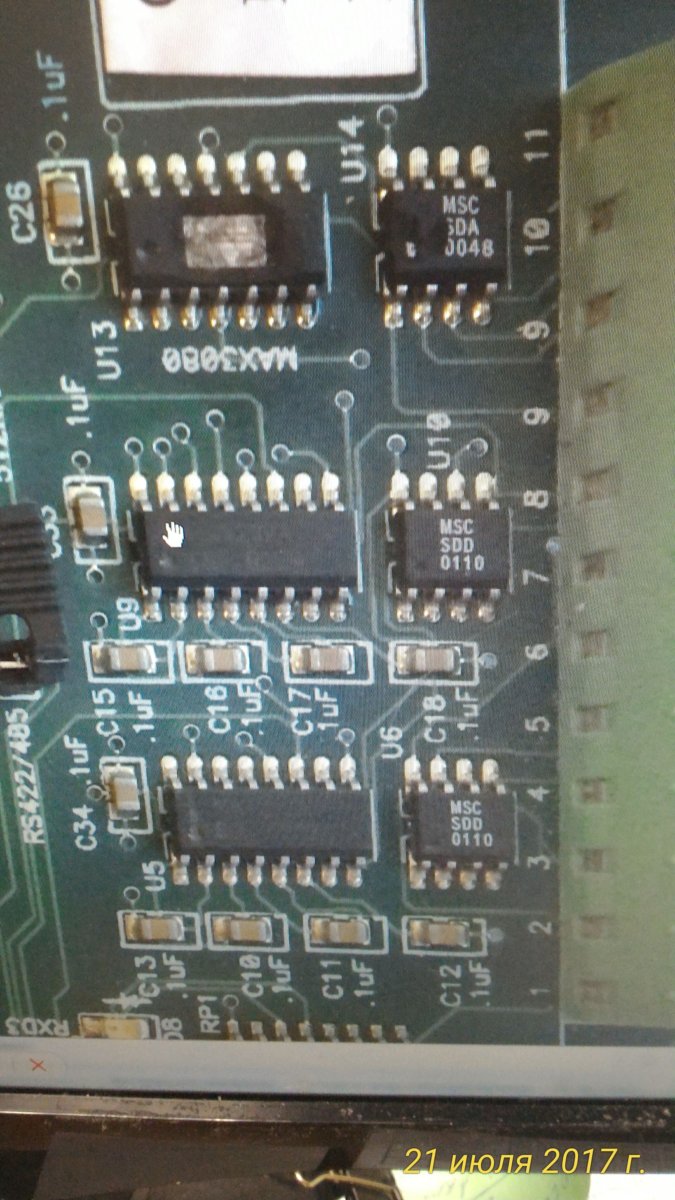

Помогите определить микросхему !
  Список форумов » Даташиты
kuzmich182
Сообщения: 5
Сообщение #1 от 21/07/2017 22:47 цитата
Здравствуйте! Имеется интерфейсная плата расходомера Контролотрон, после грозы имеем выход из строя 2 микросхем 1-я (судя по маркировке на плате MAX3080), а вот на 2-ю MSC SDA 0048 даташит не могу найти может кто сталкивался с такими микрухами, подскажите что за зверь и чем можно заменить.. Спасибо!
  MSC sda_0048.jpg  164.67 КБ  Скачано: 163 раз(а)
  _вид.jpg  173.48 КБ  Скачано: 127 раз(а)

kuzmich182, 5-8 pin соединенны вместе ?

Здесь твой даташит
www.htmldatasheet.com/microsemi/smda12c.htm

BigUh писал:
Здесь твой даташит
классно! Супер! спасибо большое! буду заказывать!
