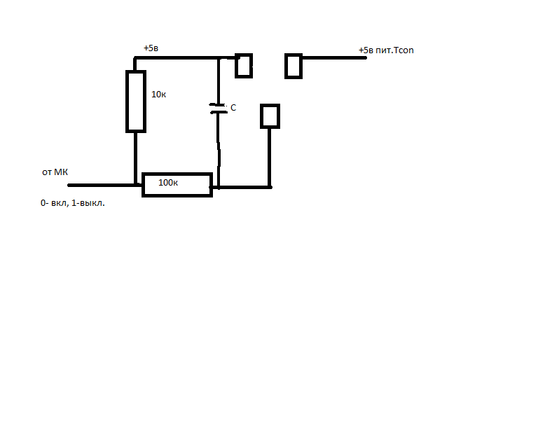

Телевизор DIGITAL DL-22J107.Плата майна T.PT363B 10212.
Пришел на ремонт без смд транзистора ,на фото обоз.стрелкой.
Подключение его нарисовал с печатки на фото 03.
Пробовал на макетке полевик 60T03H включить по приведенной выше
схеме ,постоянно горит лампа - не управляется по затвору.
Этот элемент должен убирать питание с TCON в дежурном режиме.
Прошу помощи.Спасибо.

существует 6 видов полевых транзистаров n- тип p- тип со всроеным с индуцированным каналом с p-n и n-p переходами у всех разные характеристики , один из них подойдет , задачка для пионерского кружка

Пробовал на макетке полевик 60T03H включить по приведенной выше схеме ,постоянно горит лампа - не управляется по затвору.
Дык, схему надо правильно срисовывать голливудская улыбка

roges, спасибо огромное.

если нужно чтоб при низком уровне подовалось питание а при высоком нет то должен быть N-типа индуцированным каналом , исток с подложкой выход питания
