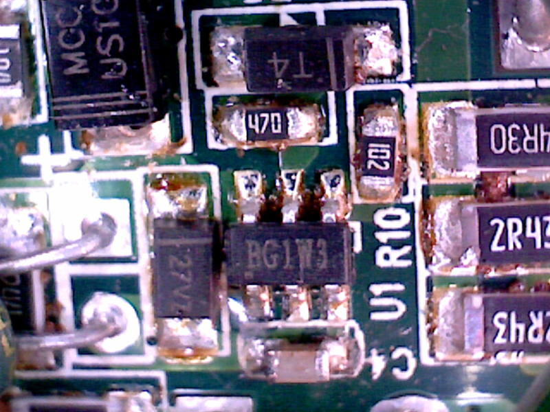

Шим в корпусе SOT23-6, стоит в драйвере питания лед лампы jazwey 55-80v 250mA. Ток стабильный, напряжение занижено, даташита не смог найти. Прошу помочь. Спасибо.

Где распиновка?

О йоп стормозил ,мозг не проснулься еще.Электролитик попробуй заменить без проверки.

1. FB
2. GND
3. Конденсатор обвязки
4.CS
5.GATE
6.VCC
На него и грешу... №3

Ну если ток стабильный а сама не греется значит она и не при делах. Я так думаю, стоило бы глянуть на резюки делителя.

Проблема решилась заменой элекролита по питанию с 22мк Х 35в на 22мк Х 50в. Схему рисую урывками, времени нет. Даташит на шим не найден. Тему можно закрыть. Всем большое спасибо.
