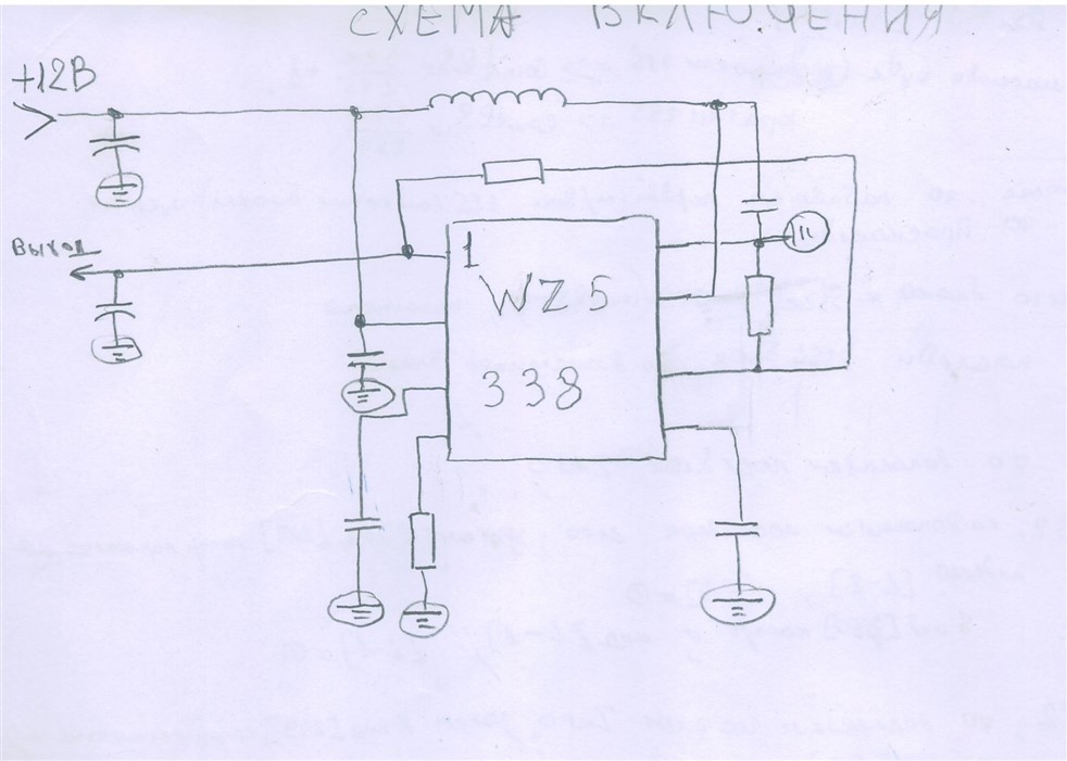

Корпус микросхемы DFN-8. smd cod: 1-я строка "Wz5", 2-строка "338"
Применяется в эхолотах Humminbird 698 и 788, в качестве повышающего dc/dc преобразователя. На входе 12 В, на выходе ???
схему включения срисовал платы, может что упустил....
  698ci_HD (824 x 1042).jpg  159.39 КБ  Скачано: 186 раз(а)
  schema.jpg  90.96 КБ  Скачано: 213 раз(а)

Должно быть 30 вольт в рабочем режиме. В режиме демо - Не помню.
