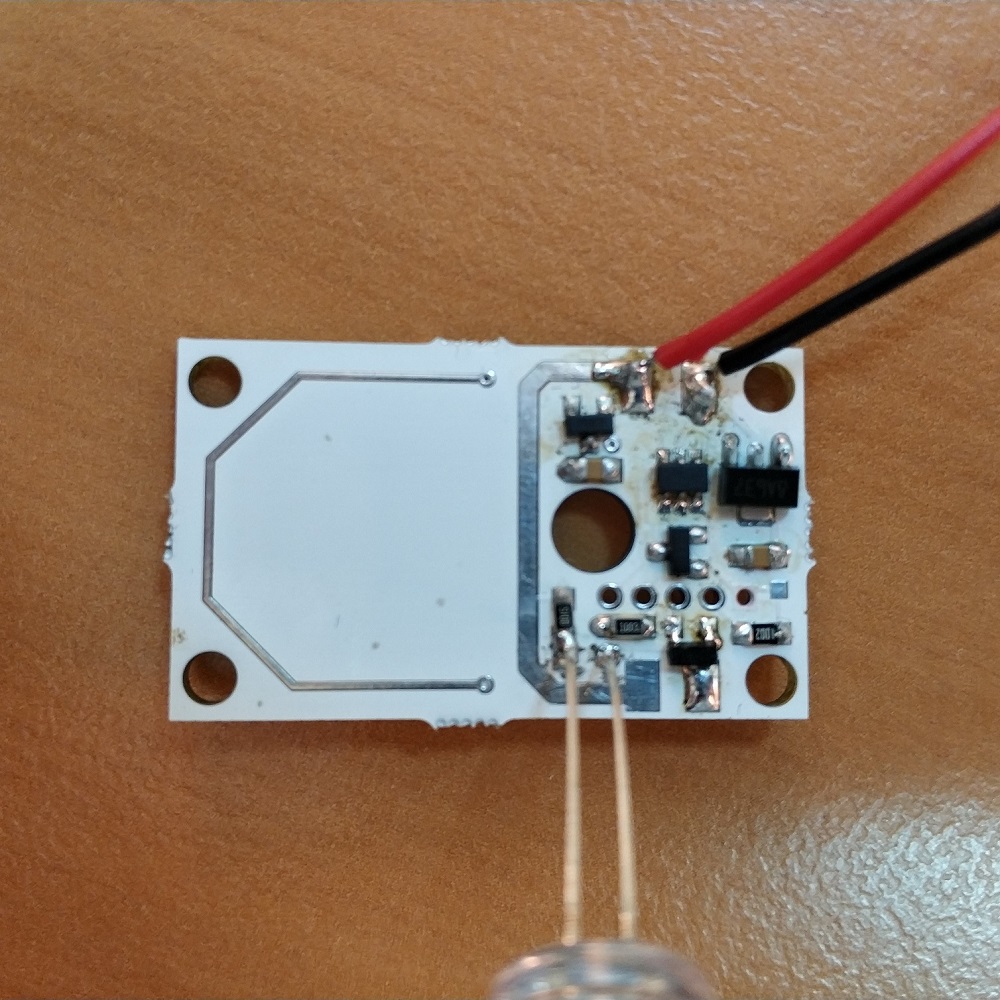

У меня проблема.
Есть емкостный сенсорный датчик. Все компоненты у меня получилось подобрать кроме главной микросхемы
Маркировка на ней 06HA и была еще 06BH
По маркировке ничего не нашел. Проверил все что мог и знал
Проверьте пожалуйста может знает кто что это за микросхема?
Очень нужна ваша помощь
Фото платы и схему прилагаю

MaxFakc, и какая из них главная микросхема ? И фото ее маркировки нужно.
ДОБАВЛЕНО Май 08 2018
Если она такая главная, то скорее всего PIC10F206 8-Bit Flash Microcontroller
http://archive.espec.ws/section430/file35073.html

Так же хотел бы извиниться на схеме ключ с лева с низу

MaxFakc, ты бы лучше не извинялся, а сделал нормальное фото маркировки элемента, который ищешь.

Единственное что написано на плате 06HA
ДОБАВЛЕНО 08/05/2018 14:06
корпус sot-23-6

MaxFakc, тогда всё сходится....
AlexP писал:

power1, микроконтроллеры PIC10F206 имеют встроенный компаратор, который может использоваться именно для емкостнoго датчика.
http://www.t-es-t.hu/download/microchip/an1202b.pdf

Действительно нужно было PIC10F206
Попробовали определить через программатор
