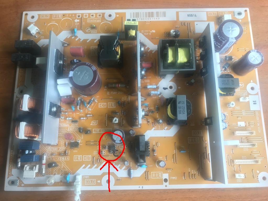

На блоке питания шим выгорела, нашел по мануалу что это MIP2K20MSSCF.
Но только реально не могу найти ее нигде. Может есть какой ее аналог или она как то по другому идентифицируется в магазинах?
Помогите пожалуйста.
Аппарат Panasonic TX-PR42U20
Плата БП LSJB1287-21
  IMG-2197.JPG  106.76 КБ  Скачано: 179 раз(а)

Как то плату от з.у. 5v 2A ставил вместо дежурки полёт нормальный.Можно купить в любом магазине

Полный аналог,который станет без переделок платы так же сложно было найти.Да и фокус с зарядкой от мобилы дал возможность проверить не унес ли блок питания ещё чего нибудь,а то будешь искать микросхему,а окажется что ещё и майне капут.
С переделкой схемы можно затулить туда любой шим,который купите.Просто в моём случаи з.у. стоило столько же+чемпионат блин начинался голливудская улыбка И соотв.надо было побыстрей поднять девайс
