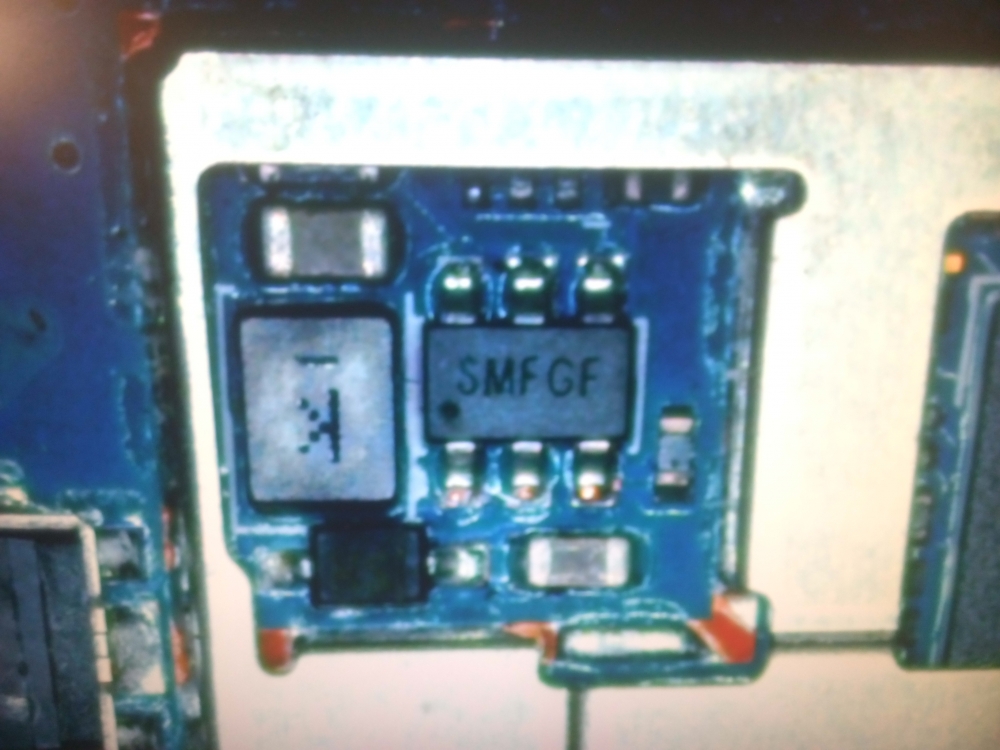

Нужна помощь в определении елемента в корпусе SOT-363 или схожем. Точно определить не удалось.
Стоит в гарнитуре "plantronics voyager edge" с 3мя микрофонами. На нем только .B
Нога GND отломана.
рис 1. Cхема по платке.

Подпили корпус надфилем и подпаяйся.

Елемент вышел из строя, сопротивление между выводами микрофона слишком маленькое около 100ом, на аналогичной гарнитуре его нет. При этом после снятия микрухи оно пропало. Вывод - сгорела. Что с микрухой, что без, гарнитура не может принять вызов издает только сигнал приема вызова бесконечно. Нога отвалилась т.к. была в компаунде.
