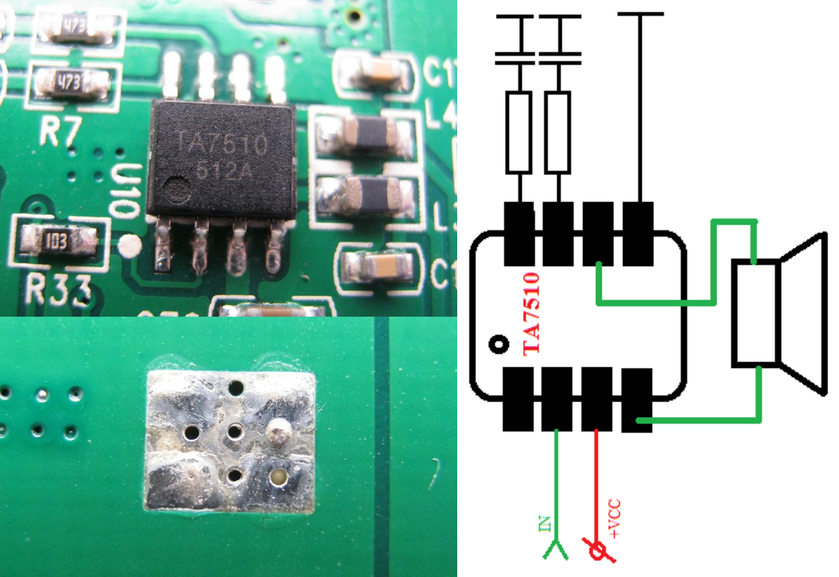

Добрый день!
Помогите, пожалуйста, опознать микросхему усилителя низкой частоты - TA7510, soic8, чтобы найти замену.
Снизу микросхемы есть место крепления(запайки) для охлаждения.
Спасибо.

Принесли муз. шкатулку. То же стоит примерно такая бяка. Греется до дыма .
TA7510 в продаже есть в одном месте , но это совсем другого функционала. По даташиту так же, микра какой то защиты.
На моей надпись 8002A. В продаже есть только на али. Цоколевка совсем другая. Динамик 3W - 8 Om.
В общем хозяин отказался от него,валяется у меня. Вскрыл, нацарапал подключение на сколько смог.
