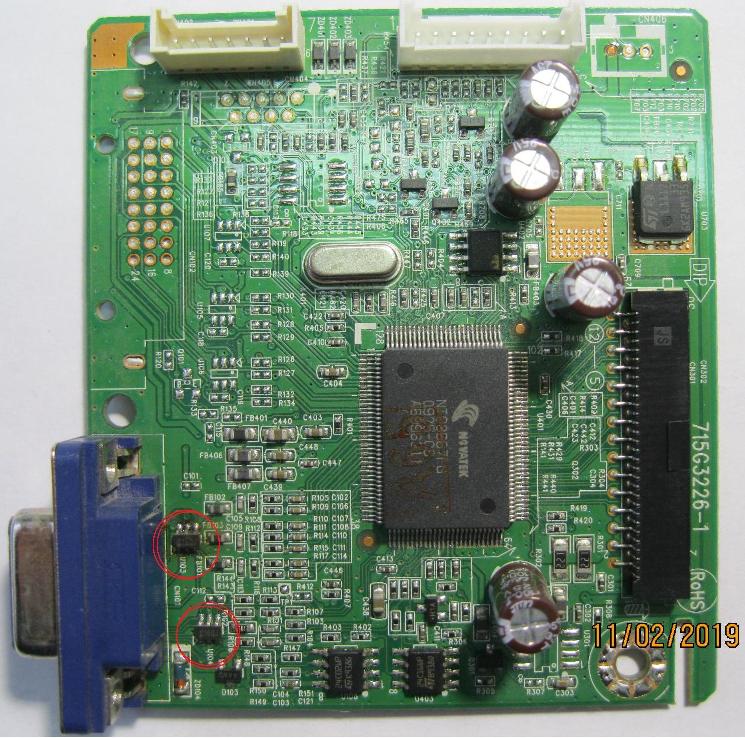

прошу помочь опознать микросхему с маркировкой C16QJ в корпусе SOT457/SC74
пара данных микросхем стоит после разъёма D-sub (VGA)
на плате управления монитора ( main PCB )
товарищ попросил меня ,ограничив информацией о фирме монитора - SIEMENS
и фотографией платы .]]

MODEL XXXXX, AZC199-04S

AlexP , благодарю вас
диодная матрица + TVS-диод знчт
классно!
