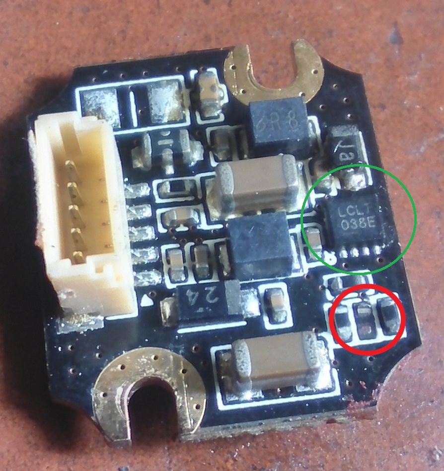

Приветствую!
Прошу помочь выяснить марку импульсного преобразователя DC-DC. На фото, обвел зеленым.
Входное напряжение 5,5 вольт, выходное 3 вольта. Надпись на корпусе:
первая строчка LCLT
вторая строчка 038E
Используется в камере заднего вида автомобиля.

LT3502 1.1MHz/2.2MHz, 500mA Step-Down Regulators in 2mm ‡ 2mm DFN and MS10

Спасибо буду изучать!
