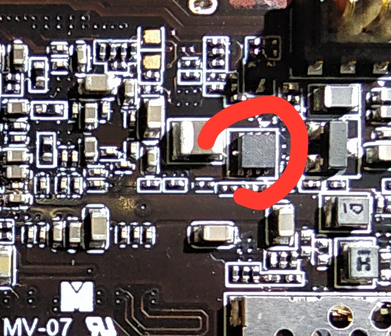

Нужна помощь в маркеровке диода
  Список форумов » Даташиты
Aleks1268
Сообщение #1 от 10/12/2019 14:10 цитата
Нужна помощь в маркеровке диода, или какой аналог
Михаил1996
Сообщения: 395
Сообщение #2 от 10/12/2019 15:24 цитата
Reverse Standoff Voltage (VR) (Vso) 13
Watts (W) 400
Peak Pulse Current (Ipp) 10x1000 (A) 18.6
Breakdown Voltage (MIN VBR@IT ) (V) 14.4
Breakdown Voltage (VBR@IT) (V) 15.9
Ir @Vso( μA) 1
On-State Current (IT) (mA) 1
Max Temperature (deg C) 150
Max Clamp Voltage (Vc) (V) 21.5
Aleks1268
Сообщение #3 от 10/12/2019 15:48 цитата
Спасибо Михаил , не подскажите какой аналог, этот диод я негде не могу купить
Михаил1996
Сообщения: 395
Сообщение #4 от 10/12/2019 16:08 цитата
Aleks1268 писал:
Это защитный супрессор, если я не ошибся.https://www.littelfuse.com/products/tvs-diodes/surface-mount/smaj/smaj13ca.aspx
