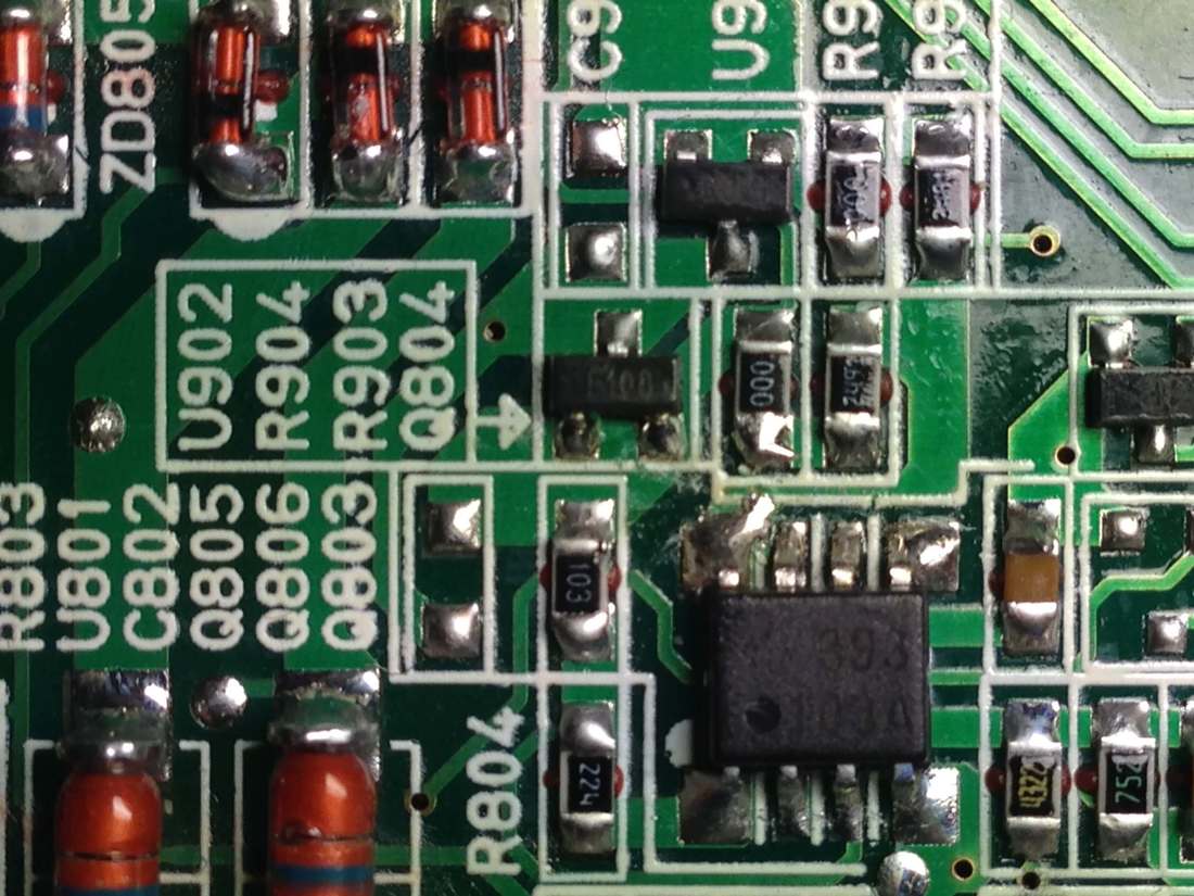

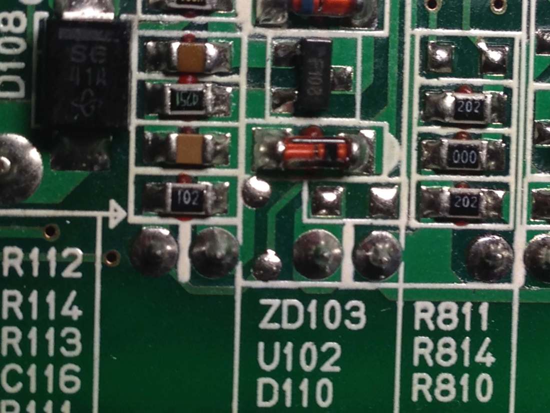

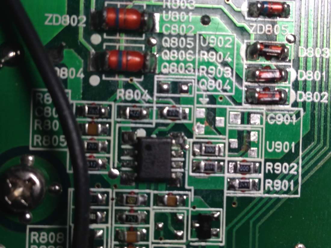

Приветствую, всех.
Прошу помощи опознать микросхему с блока питания BN96-01089A от телевизора Samsung PS-42P4.
Она встречается в 4-х местах на плате, в основном в обвязке микроконтроллера KA393A (маркировка стерта, кроме 993). Обозначается она как F108 и исполнена в корпусе Socket-23.
На плате встречается в следующих маркировках:
U102, U901, U902, U502
Смотрел схему от разных ТВ Самсунг, в частости схему от BN96-01217A. Возможно это элемент KA431 в исполнении sot23, но разобраться не могу.
Прошу помочь, кто знает.
