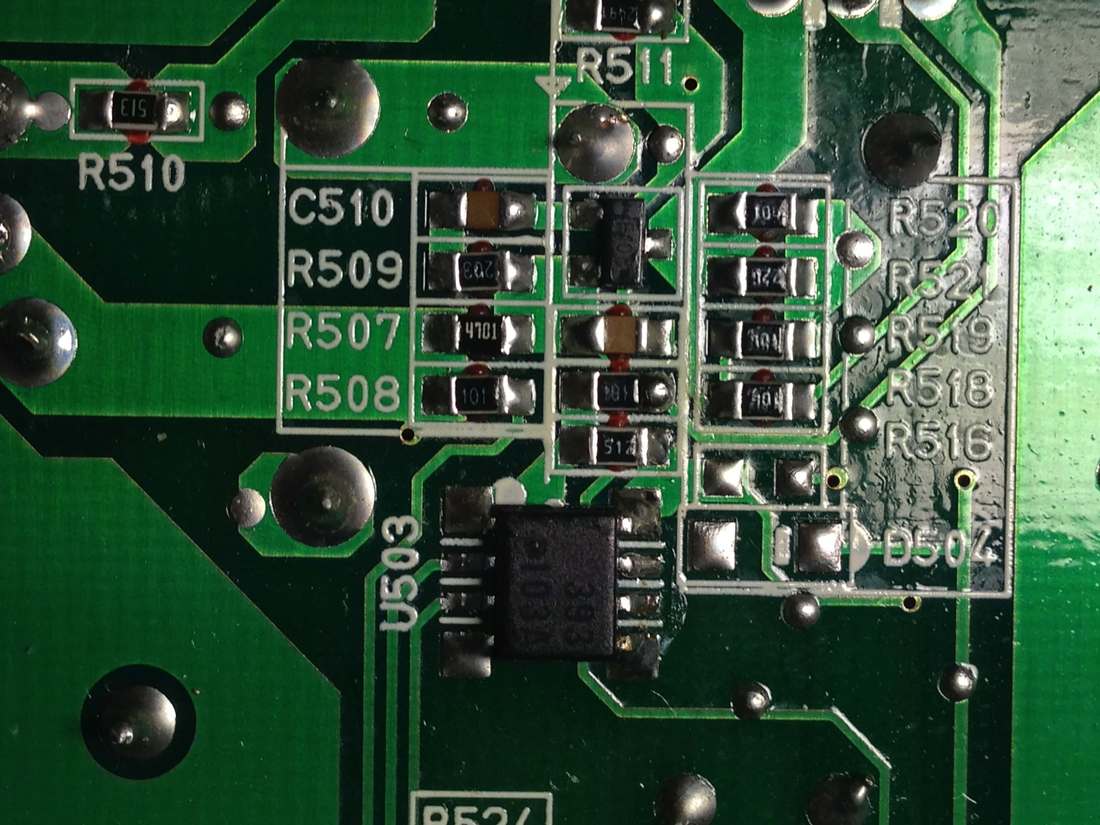

Материнка от ноута, сгорел smd компонент, маркировка D9NA 11)
В инете по нему информации не нашёл, но есть писание к чему то подобному, исходя из него написано что это P-каналный транзистор.
Прошу помощи отпределить что это ,и чем можно заменить. В магазинах радио деталей подобного нет.
photo_2020-01-06_11-29-06.jpg 132.97 КБ Скачано: 90 раз(а)

AO6409 Alpha & Omega Полевой транзистор с P-каналом.Заменить его чем вариантов предостаточно но мы не знаем есть ли они в вашем магазине.Да и после него в цепях могут быть неполадки он же не зря вылетел.Тут наверное нужно к нормальным спецам обратиться чтоб не ушатать изделие окончательно |

На счёт угробить всю плату не страшно, она от списанного ноута, и впринцыпе если не заработает не страшно, но хотелось бы своими силами попробовать оживить. Проверял элементы в обвязке, вроде живые, сравнивал с другой рабочей платой. Если получится починить, ходу использовать в качестве домашнего сервера.

Если есть возможно подсказать какой транзистор лучше подойдёт, буду благодарен.
Ещё на алике нашёл вот такие, подойдут ли они, т.к. маркировка D9LA
