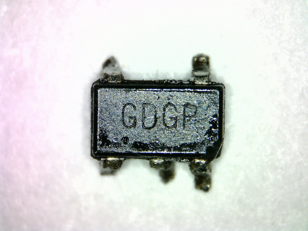

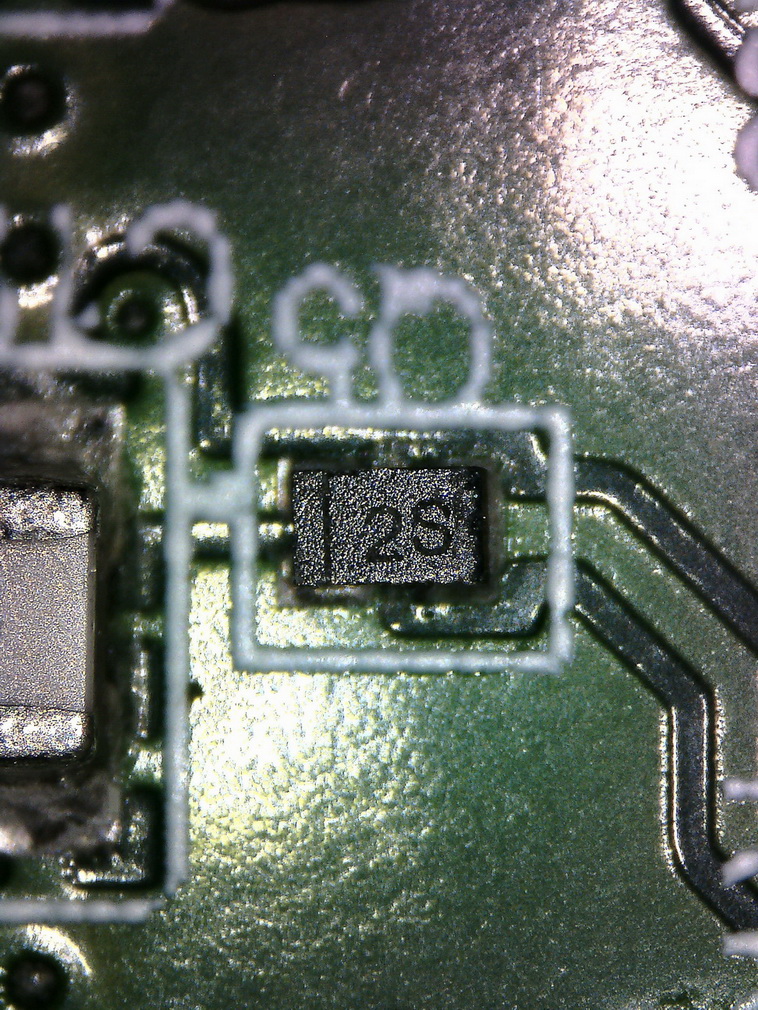

Помогите определить SMD элементы от 3d принтера Cube 3.
1) Микросхема в корпусе SOT-23-5 или SOT-25 (размеры: 2,9х1,7х1,2мм) код GDGP. Стоит на плате каретки печатающих головок (не работает автоматическое определение зазора между печатными головками и столом).
2) Транзистор в корпусе SOT-883 (размеры: 1,0х0,7х0,5 мм) код 2S. Стоит на материнской плате (управляет мощными белыми светодиодами подсветки).
Пробовал искать в интернете, но пока ничего подходящего не нашёл.

Mikhalych7, вот уж точно он не может управляться светодиодами! Это по любому! Это. DC-DC преобразователь (стабилизатор может быть). Рисуй схему как он подключен и выкладывай.
Mikhalych7
Сообщение #3 от 15/02/2020 20:45 цитата
Если речь идёт о 2S, то на плате он обозначен Q5 (транзистор)!

Mikhalych7, с 2S всё ясно - это MMBT2222ALP4
https://ru.mouser.com/datasheet/2/115/MMBT2222ALP4-219422.pdf
А вот с микрухой не очень, например посмотри MCP3221A4T (по маркировке подходит), или R1110N331B (тоже подходит)
Mikhalych7
Сообщение #5 от 20/02/2020 20:05 цитата
BigUh, большое спасибо за определение транзистора 2S ! Буду искать и заказывать через интернет.
По микросхеме, думаю функционально больше подходит MCP3221A4T-E/OT код GD (Возможно с фототранзистора на неё приходит аналоговый сигнал, после преобразования уже в цифре идет на процессор. Не пойму почему её не установили на материнской плате?). Схемы на 3d принтер не нашёл, попробую проследить куда с этой микрухи идут сигналы.
