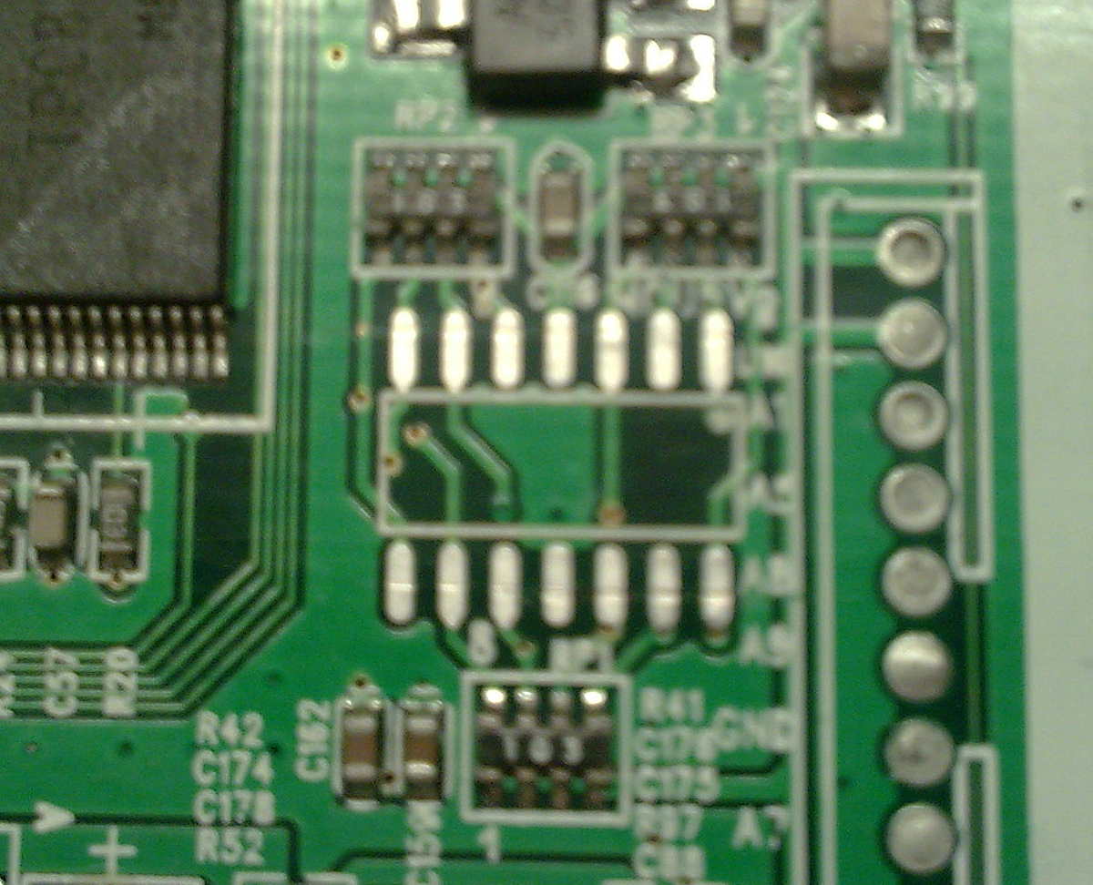

Всем Привет!
Помогите Опознать микросхему.
На лицевой стороне маркировка совсем стерлась.
На обратной - 103AN, AB02.
Корпус SOP-14, питание подается на ноги 4 - +5в; 11 - 0в.
Остальные ноги притянуты к +5в через резисторы 1кОм.
Стоит в управлении питанием медиаплейера IconBIT HDS52L.
2-я нога должна сажать на землю базу транзистора, который включает входной ШИМ. Подозреваю, что м/с неисправна.
На фото место, где она стояла. Отпаял, думал под ней маркировка будет.
