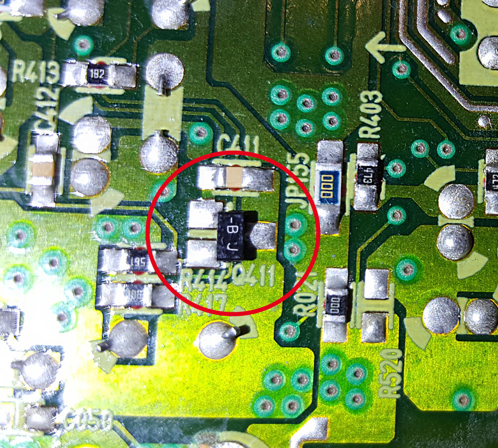

Опознать sot-23 mark -BJ [РЕШЕНО]

MOSFET в корпусе sot-23(?), маркировка "-BJ", стоит в цепи управления варикапом гетеродина с помощью синтезатора частоты ФАПЧ

Сообщение #2 от 29/10/2020 17:07 цитата
ra700, размеры корпуса ? или фото так сделано или размеры меньше чем SOT23.

Сообщение #3 от 29/10/2020 19:20 цитата
Перепроверил, размеры больше подходят под SC59.
Длина 2.9мм, Ширина 1.7мм, Высота 1.2мм

Сообщение #4 от 30/10/2020 10:00 цитата
Похож на 2SK536

Сообщение #5 от 30/10/2020 10:32 цитата
да. это и есть 2SK536

Сообщение #6 от 30/10/2020 21:52 цитата
Огроменное спасибо!!!
Похоже "оно" улыбка
