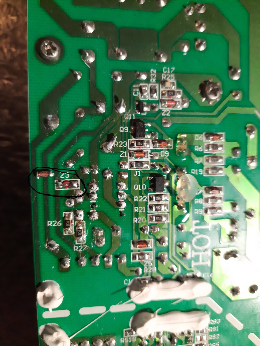

прошу помощи опознать стабилитрон зенера

блок питания jsk3200-007 REV1.3 Z3 стоит стабилитрон зенера обозначен в круге. фото прилагаю.На сколько стоит данный стабилитрон???

Сообщение #2 от 31/10/2020 17:49 цитата
Это шутки такие сейчас? улыбка
Сами же схему выложили...
Только стабилитрон ли там (вы уверены?) или супрессор?

Сообщение #3 от 02/12/2020 18:33 цитата
"На сколько стоит данный стабилитрон"
ra700 дело говорит - супрессор это. Охраняет какую-то нагрузку. Глянуть, что именно он охраняет и будет понятно какое напряжение.

Сообщение #4 от 02/12/2020 22:27 цитата
олег999555, А как ты думаешь на 7 пине микры ICE3B0565J какое напряжение должно быть? : голливудская улыбка Посмотри шит на эту микру
Какой на хрен супрессор по выводе питания микры относительно корпуса ,бля вы какое отношение имеете к электронике?
