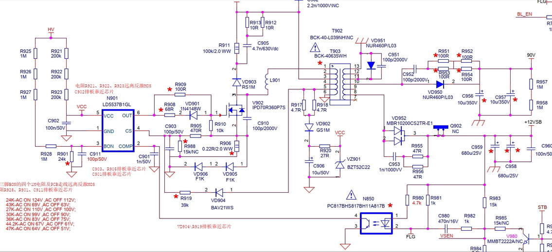

Помогите опознать чип SS2aFD или такой LPS A6Ama SOT23-6, нет даташита на его, это cтабилизатор напряжения вход 8,3в, выход 3.3в, есть ли аналог?

написал много,разрисуй вход-выход, gnd и тд. Фото чипов в студию.

Сообщение #3 от 22/04/2021 19:25 цитата
Chip
  20210416_170705 (1) (1).jpg  153.99 КБ  Скачано: 177 раз(а)

платка dc-dc понижающая , если не подберёшь
foxter-x
Сообщения: 1503
Сообщение #5 от 22/04/2021 20:59 цитата
LPS A6Ama SOT23-6 =LP6460A

katarpillar, А как же с этой микросхемой ?
по дросселю по вых похоже на ДС/ДС пиновку можешь описать ? По коду не бьется
foxter-x
Сообщения: 1503
Сообщение #8 от 23/04/2021 10:08 цитата
Койкого21, если по фото все правильно понял, то по распиновке подходит LP6460A.

Это та же самая плата, только на одной стоит чип SS2aFD, а на другой LPS A6Ama

Чип SS2aFD китайцы называют LTI2492 и пишут что им можно заменить MT2492

MT2492 тоже по распиновке подходит.

Койкого21, забей в гугле SS2xxx sot23-6
На выбор исходя от тока
УвеличитьИМХО хорошо подходит SY8113
