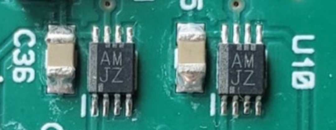

Здравствуйте. Прошу помощи в идентификации микросхемы на фото. Корпус предположительно MSOP-8. По маркировке самостоятельно опознать не удалось. Буду искренне признателен за подсказку) Заранее благодарю всех откликнувшихся!

хоть где стоит скажи, милый человек

a2s, TS5A23166
https://www.ti.com/lit/ds/symlink/ts5a23166.pdf?ts=1620922374046&ref_url=https%253A%252F%252Fwww.google.ru%252F
a2s
Сообщения: 31
Сообщение #4 от 14/05/2021 16:49 цитата
AlexP, огромное спасибо!!! Вы как всегда один из лучших) классно!
