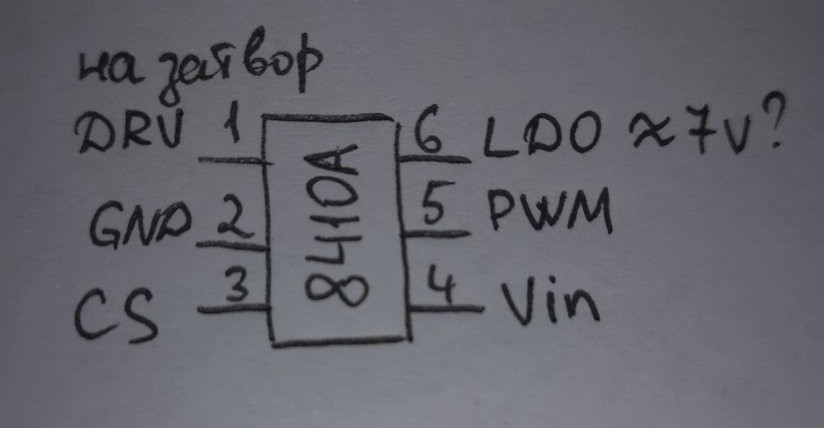

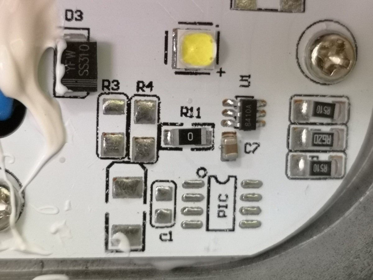

Опознать Led driver sot-23-6. маркировка 8410A
  Список форумов » Даташиты
caprinus
Сообщение #1 от 04/06/2021 22:22 цитата
Ребят, 4 недели бьюсь с поиском. Не могу найти ЛЕД драйвер. Даже аналог по посадке. Установлен в мото фаре. Питал 2 светодиода, предположительно Т6. Потреблял 1.2А. Позже добавлю зарисовки схемы по плате, если хоть кто-то откликнется. Из того, что выяснил: имеет встроенный ldo. Умеет ШИМироваться. Широкий диапазон питания - У меня от 12В

Сообщение #2 от 04/06/2021 22:39 цитата
https://www.senliwell.com/m/view.php?aid=163
вот тут что то похожее нарылось

Сообщение #4 от 04/06/2021 23:20 цитата
Вы посмотрите если ваша схема совпадает с этой то уже подобрать аналог из того что можно купить будет попроще.
Это может быть микросхема сделанная по заказу конкретно для этой фары и посему купить её не получиться.
ДОБАВЛЕНО 04/06/2021 23:24
https://m.russian.alibaba.com/p-detail/-Best-quality-SL8410-60131404834.html
На алибабе пробивается
