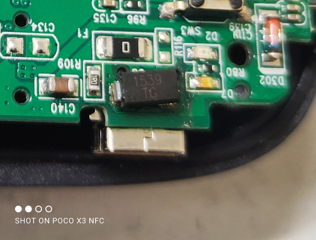

Видеорегистратор Artwey AV-390. Заряжали от повербанка. В итоге теперь не может включиться. Сгорел толи диод, толи стабилитрон.
НА корпусе написано 1539 TG. Может кто сталкивался с таким?

супрессор кажись ... а без него ?

Сообщение #4 от 02/07/2021 12:34 цитата
а звонится как ? а нулевые резики как ?

Если его запаять, то короткое замыкание на плате.
Без него включается и работает.
Но думаю это не особо хорошо без него включать

на hdd можно найти по питанию 5 вольт ...

Спасибо за инфу!
Сейчас установлю
