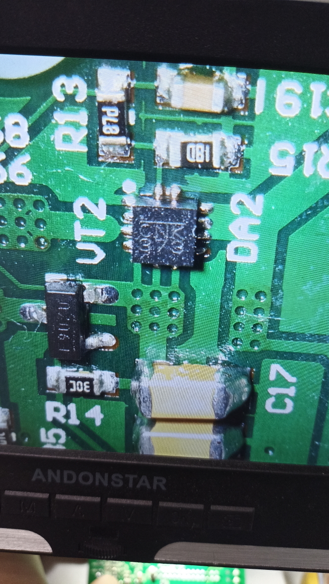

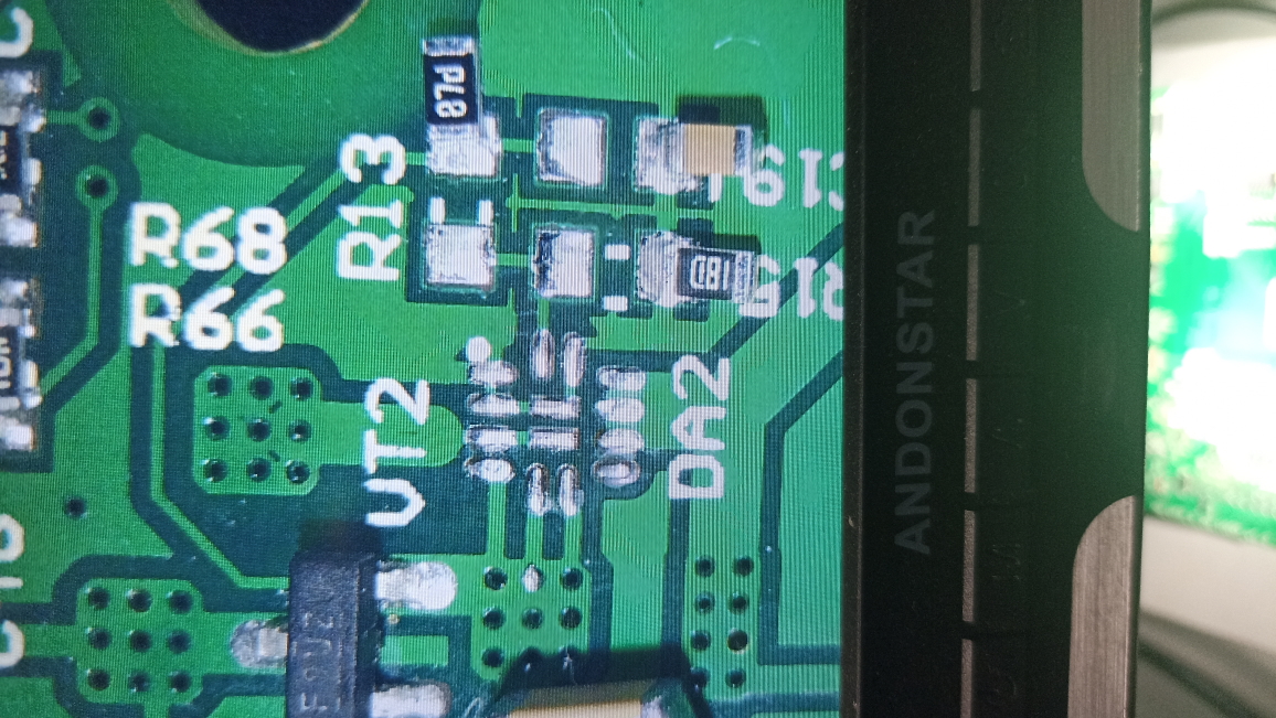

Добрый день. Помогите найти Даташит на данную микросхему.
Похоже повышающий DC-DC. Подается 4,8В - выход на конденсаторы С17 - 5,1Вольта.
Если убрать делитель R13-R15, то на конденсаторах поднимается до 7 Вольт.
Стоит в контроллере УТПС-28-1. Плата MB_UTP_S_28_1000_v1.2. - это контроллер для умного дома.
Из-за пульсации и не корректной работы данного DC, котроллер уходит в постоянную перезагрузку, пока не выдернешь питание и заново не подашь....
Не могу определить тип корпуса. На корпусе написано CNK 373.

MP3422GG
https://www.monolithicpower.com/jp/documentview/productdocument/index/version/2/document_type/Datasheet/lang/EN/sku/MP3422

Спасибо!
