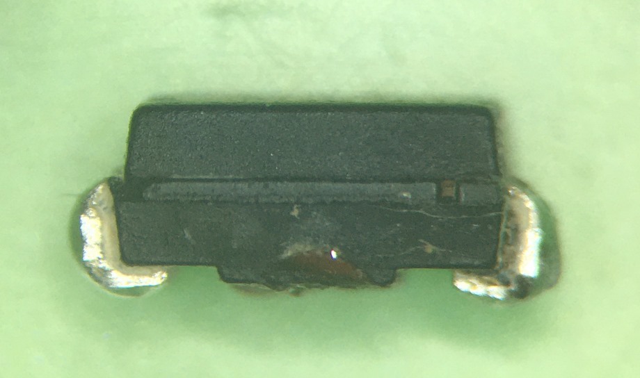

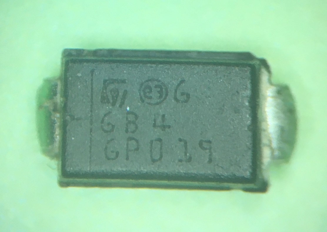

Здравствуйте. Помогите распознать наминал смд диода, по крайней мере он так промаркирован на плате.
Корпус вроде как sma (очень похож). Падение прямого напряжения 197mV, но оно может быть не верным т.к. выпаян он из проблемного участка схемы (танталовый конденсатор был в кз).
Предполагаю, что это STTH108A, но по даташиту у него падение 890mV-типовое и 1.25V-макс. значение, да и маркировка в даташите "H08".
  IMG_8666_17-51-25.jpg  86.33 КБ  Скачано: 47 раз(а)
  IMG_8665_17-48-49.jpg  109.88 КБ  Скачано: 46 раз(а)

STPS1L40A

[quote="II3II"]STPS1L40A
Спасибо!!! По маркировки подходит (у рабочего на плате такие же замеры).
