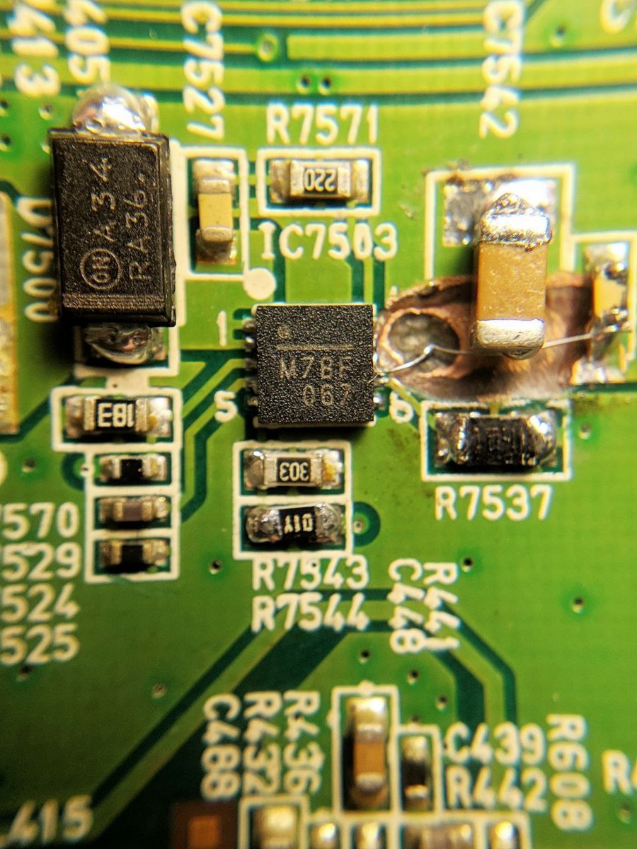

Помогите опознать ШИМ в корпусе DFN10
  Список форумов » Даташиты
Deniska_._
Сообщение #1 от 19/11/2022 12:54 цитата
MODEL: LG 26LV2540-ZL
MAIN: EAX64280803(0)
CPU LGE2111-T8 APCC364C
LCD: LC260EXN(SD)(A1)
Нужна любая информация по данному участку - был прогар. Дежурки нет. Напряжение судя по тому, что должно питаться - около 3-4в.
Буду благодарен за схему, датащит, напряжение шим, фото без повреждений платы.

MP4460DQ
https://www.monolithicpower.com/en/documentview/productdocument/index/version/2/document_type/Datasheet/lang/en/sku/MP4460/
