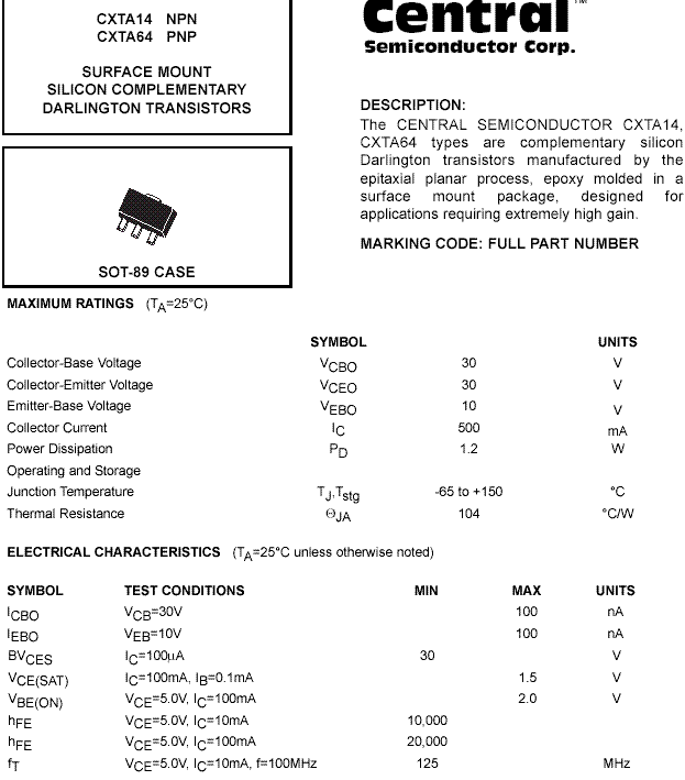

Подскажите пожайлуста аналоги диодаBAY85S(CMPD2004S) и транзистора BST50(CXTA14?). Сам - пока не ма подбирать. А в магазине - нету. только на заказ и то неизвестно когда и как и сколько.
Эти компоненты стоят в модеме USR 5630B.
наверняка же есть советские аналоги...
  CMDP2004S.GIF  27.97 КБ  Скачано: 1621 раз(а)
  CXTA14NPN.GIF  22.71 КБ  Скачано: 1627 раз(а)

Kill Somegad писал:
Да вряд ли советские будут...

ну пачиму же? вот например диодная сборка КДС111В - как раз. и расвиновка та, и стоит 5 рублей. и в наличии етсь. ТОлько это BAY84, но там лишь V(r) не 300, а 90. но откуда возьмется 300 В в телефоной линии?

120в легко. и грозы то же бывают. Станция какая тоже много значит, если старая то выбросы не редкость.

Ладна. на раскоряку впаял КД221А - два синеньких кольца небольших, и одно чуть шире синее кольцо в конце.
Заработало.
