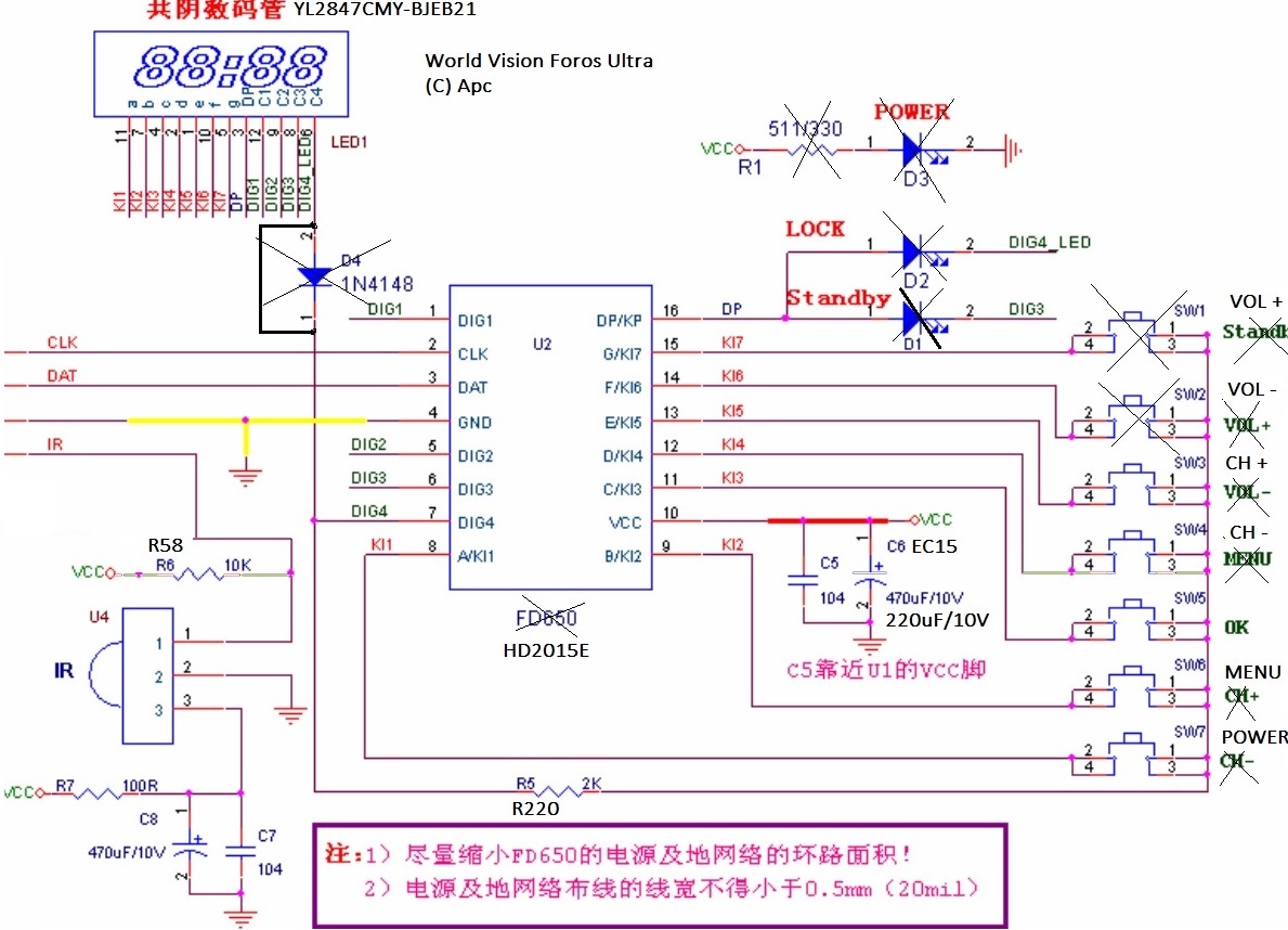

Могу добавить от себя маленький вклад. Может кому упростит поиск проблемы. В моем случае модель ресивера World Vision Foros Ultra. Поступил с браком, при включении постоянно работал с зажатой кнопкой вверх. Смена ПО и сброс не помогло, соответственно проблема была с железом. Разобрал, проверил кнопку, не в КЗ, но на всякий снял. Результата не дало. прозвонил от кнопки и отпаял ножку от драйвера (HD2015E). Проблема пропала, но соответственно кнопка перестала работать и на дисплее появился пропуск 1 черточки. Решил разобраться до конца, откусил первую ножку (последнюю от кнопок) которая так же идет на нашу кнопку и запаял снятую ранее ножку драйвера на место. Кнопка стала работать как положено. Виновник оказался дисплей (YL2847CMY-BJEB21). Искать и менять из за одной полоски думаю смысла нет. Собрал так.

Аналогичная проблема, World Vision Foros Ultra, HD2015E, YL2847CMY-BJEB21, кнопки на морде: М, ^, v, OK, (I).
Ведёт себя как будто зажата кнопка " громкость - " . Но такой кнопки нету на передней панели и даже разводки под неё на плате нету. С пульта управляется но постоянно (раз в секунду) срабатывает кнопка " громкость - ".
Выпайка индикатора избавила от проблемы. Что там с этими индикаторами происходит внутри? Сейчас разбираюсь, какая ножка индикатора виновата.

Сообщение #27 от 16/05/2020 09:47 цитата
Разобрался. В индикаторе "сел" один из сегментов.При прозвонке тестером его свечение заметно меньше остальных. В моем случае это сегмент, подключенный между выводом 6 и 10 индикатора (Сегмент f четвертого знакоместа, то что первое справа).
Выжег этот светодиод большим током до конца, в итого всё работает кроме этого одного сегмента в одном знакоместе.
Прикладываю схему клавиатуры и индикации этого ресивера, нарисовал на базе стандартной схемы из даташита на FD650.
Желающие могут добавить в этот ресивер еще пару кнопок регулировки громкости улыбка , проверял, работают.
Схема этого ресивера очень похожа на World Vision T62D (https://easywork.com.ua/wp-content/uploads/2019/03/world-vision-t62d-ne-reagiruet-na-pult-10.jpg)
Схема клавиатури и индикации World Vision Foros Ultra
