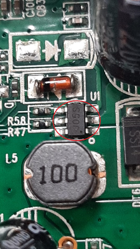

Ресивер МТС S2-4900. Нет сигнала.

Добрый день всем участникам. Ресивер мтс s2-4900 после грозы пишет нет сигнала или слабый сигнал. Сгорел компонент на плате помогите опознать. На фото один компонент который сгорел имеет такое название j05s. Поиск не помог, в каталогах не обозначен. Может кто название подскажет?

gromadina, JW4005.https://www.joulwatt.com/en/proinfo_3447.html

JW4005 LNB Power Supply and Control Voltage Regulator
