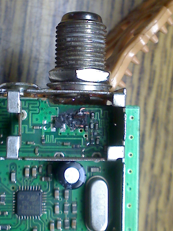

Всем Привет...
Если у кого есть возможность, помогите восстановить подгоревший модуль.
Нужна фотография на которой видны дорожки и номиналы элементов схемы.
Фото модуля

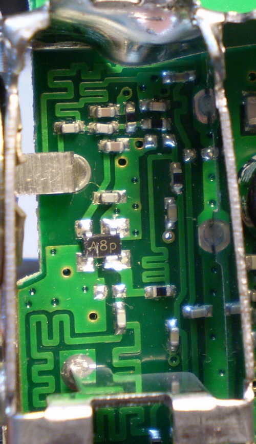

думаеш поможет
 Размер файла:  170.15 КБ
 Просмотрено:  284 раз(а)
 Размер файла:  164.23 КБ
 Просмотрено:  246 раз(а)

viktor_ramb, недавно сам делал модуль на нем даже дорожки слетели полностю вигорели но бил донор проверил работает модуль востанови и даже транзистор цел оказался сразу на входе а видок модуля бил (тихий тихий ужас)

zeuszeus2006
Сообщение #9 от 09/12/2010 00:23 цитата
Привет всем. Спасибо всем отозвавшимся на помощь. Отдельное спасибо "a goshа" за фото. Правда пока я "немного" отлучался, клиент купил себе новый ресивер.
Но хочется попробовать все таки востановить модуль. Отсюда вопрос что за зверь в SMD обличии "A8p". Смотрел по каталогу SMD компонентов, нашел только диодную сборку...???
И еще чем это чудо можно заменить.
zeuszeus2006
Сообщение #10 от 09/12/2010 22:46 цитата
На сайте (http://www.qsl.net/dl7avf/smdcode/ca.html) нашел расшифровку А8р - это ни кто иной как BFG325W/XR, остался вопрос чем его можно заменить...
