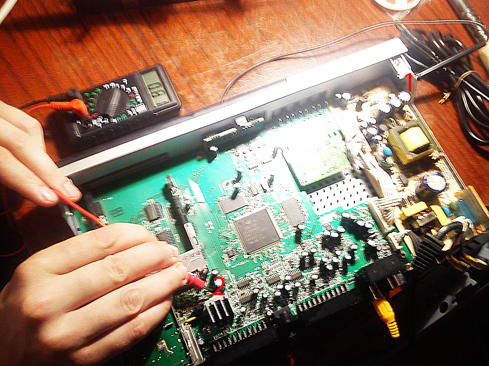

Здравствуйте. Помогите пожалуйста! У меня такая проблема: Была сильная гроза, ресивер у меня подключен к розетке через фильтр, во время грозы он был отключен. Включаю на следующий день такая ошибка на красном фоне: Short circuit! Check antenna cable т.е. короткое замыкание проверьте кабель. Хотел выключить и снова включить кнопкой power, но она не работала. Пришлось прям из розетки. Снова включаю ошибки уже нет, но и нет сигнала вовсе. Сбрасывал настройки - все тщетно недовольство, огорчение Открываю корпус вижу, что корпус кнопки power просто разорвало. На железной крышке даже темное пятно осталось. Все отсоединил, просмотрел кабель на разрыв, покрутил антену, "лимон" все также. Замеров не делал завтра буду делать как принесу тестор. Опыта в ремонте ресиверов нет, но ноутбуки планшеты ремонтировал и прошивал. Подскажите куда двигаться? Что мерить? и вообще как решить данную проблему? завтра еще планирую заменить кабель т.к. на входе он вместе с "LNB IN" черный - обгоревший. Заранее спасибо.

Спасибо за ответы! Думаю прошивка врятли чем поможет. Но оставлю как вариант испробую его позже. Вынимать каждый раз провод антенный тоже не катит. он ведь не просто вынимается, а прикручен. Да и подлезть туда мне сложновато. Сегодня вечером вскрыл корпус внимательно осмотрел материнку и БП. Повреждений не обнаружил. Делал замеры. Начал с LNB: вставил иглу во вход антенны 0.00 Вт. Печально. На скарте и тюльпанах по 2,5 Вт. Далее замерил напряжение на стабилизаторе LM317 (слево-направо) 1-ая нога 0.00 Вт, 2-ая 0.00 Вт, 3-я 24,2 Вт. Транзисторы VT11 0.00 Вт. VT12 1,10 Вт при сетевом поиске 0.64 Вт. Остальные VT 4, 9, 15, 14 и др. по 0,64 Вт. Решил проверить сколько идет с БП - 32,4 Вт!! Тут я совсем запутался и думаю правильно ли я замерял? Или возможно такое перенапряжение? Ведь нужно черный кабель кинуть на ноль (я ставил на входе в мать 10 контактный шлейф в первый), а красным замерять напряжение. Так? Подскажите. На компах вроде так. подскажите если не правильно делал. Я совсем чет запутался. И еще вопрос напряжение на транзисторах должно присутствовать на базе коллекторе и эмиттере? Замерять на них напряжение также? Бросить на ноль и мерить? Уж очень хочется разобраться)

Спасибо за поправки! Буду помнить) Значит вот замеры: 4 - 3,36 В; 5 - 3,35 В; 6 - 4,97 В; 8 - 12,03 В; 9 - 24,4 В; 10 - 32,6 В.
Еще пару наблюдений может помогут определить поломку: Во время поиска каналов делал замеры и появлялась та самая надпись Short circuit! Check antenna cable. Сбрасывается она только - из розетки. Еще почему то без подключенной кнопки power не включается. Это норм?

У вас на выходе из тюнера 0.00 вольт при сканировании каналов, вот и нужно найти почему 0.00 вольт, а не 14 вольт или 18 вольт в зависимости от включения поляризации.

Радость была не долгой. Подключив, рессивер к антенне сигнал по-прежнему отсутствовал. Что изменилось после замены: Напряжение на LM стало (слево-направо) 1-ая нога - 0.0В, 2-ая нога - 7.1В; 3-я нога - 24.4В. Напряжение на LNB - 6,5В. Что странно: замерил напряжение на другом конце провода показывает 17,5 В!!! Как такое может быть? Опять думаю правильно ли я делаю замер (один щуп положил на кронштейн другой к медному окончанию провода. Если на обмотку кабеля кинуть один щуп, а другой на "сердечник" то по нулям).
Напряжение на VT 11 - 0.29В; VT 9 - 6.1 В VT 12 - 1,0 В. Какие мысли товарищи форумчане?

bargain, давай фото в студию: что, как и где меряешь! А то помогающие уже сами запутались после твоих описаний. Называй вещи своими именами. Вот открытый DRE-5000........никакого кронштейна не вижу равнодушие

Убери с платы VT11 и доложи какие напряжения стали на LM317.

Товарищ, RAMMER, разрешите доложить. Убрал с платы VT11. Замеры показали следующее: LM317 (слева - направо) 1-ая нога: 0.8 В; 2-ая - 4.3 В; 3-я без изменений 24.2 В. Т.е. напряжение на первой ноге появилось, на второй упало. На LMB тоже падение - 3.8 В.
misha7, извиняюсь если не правильно составляю предложения: тороплюсь изложить все) Я делал замеры на улице, на другом "конце" провода при подключенном dre. Кронештейн - это как понимаю, то чем на чем держится конвертер на антенне. Фото как замеряю напряжение сделал только на dre, на улице не успел. (Правильно стоят щупы 1 и 2? Первый на корпус второй к ногам LM)/ Завтра сделаю на улице. Просто прозвонить провод не получается, я решил измерить идет ли напряжение на конвертер с ресивера. У меня получилось 17,5 В. Ума не приложу, как так? Купил другой провод думаю заменить старый, все равно он потрескался. Какие еще по Вашему мнению сделать замеры, с чем поэкспериментировать, чтобы выявить проблему? Спасибо за терпение и выдержку
