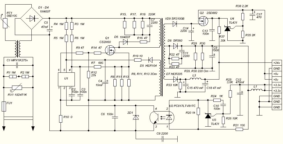

Здр...,имею ресивер GS-8300 для просмотра триколор программ, из-за перенапруги сети или гроза в это-же время была,в бп вылетел транзистор полевой,3-сопротивл... R 8-11-13, ёмкость с-5 фильтра пит..,и микросхема U-1 маленькая 6 лапок,всё заменил а вот микросхемы нет такой,может кто знает чем её заменить и схемку переделки
  gs 8300 схема бп рессивера гс 8300 триколор.jpg  68.59 КБ  Скачано: 1263 раз(а)

serhilio, Здесь смотрел?

serhilio, а маркировка на микросхеме присутствует(говорят что это аналог AP8263)?На ютубе есть видео по переделке.

serhilio, Воспользуйся поиском. В нете есть переделка на 5LO380R,уже с десяток переделал. классно!
