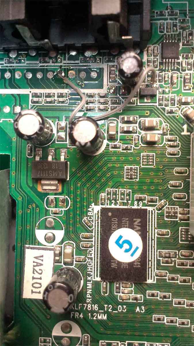

Не включается GS U510 - попал ко мне после после Ремонта недовольство, огорчение
Была уже выковыряна U8 (TPS54227), при проверке короткое на дросселе L7 -шина 1,3V VDDC питание проца MSD7866
При замерах напряжения:
L6 4,86В
L2 3.14В
L32 1.52В
L40 10.5В
В связи с отсутствием TPS54227 вместо нее был подключен и заранее настроен DC-DC конвертер на 1,3В. Какое сопротивление должно быть на этой шине и ток проца?
